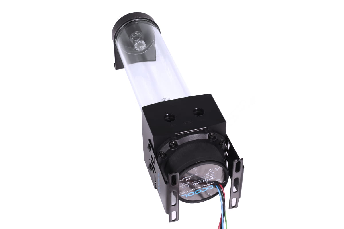

Der Alphacool Core Ausgleichsbehälter besitzt ein integriertes Pumpentop für leistungsstarke D5 Pumpen und wird mit einer VPP655 PWM Pumpe ausgeliefert. Die Röhre des Reservoirs besteht aus Acryl, das D5/VPP Pumpentop und der Deckel aus Acetal. Die Kombination dieser beiden Materialien verleiht dem Ausgleichsbehälter einen dezenten Auftritt. Für den Wow-Effekt sorgen 12 digital adressierbare RGB LEDs im Pumpentop sowie der Lighttower Wassereffekt innerhalb der Acrylröhre.
Was ist neu?
Im Vergleich zu den Eisbecher Vorgängermodellen verfügt die Acrylröhre des Core Reservoirs über ein Außengewinde. Das sorgt für mehr Stabiliät und Sicherheit bei der Verbindung von Deckel und Pumpentop mit der Röhre. Neu ist auch die integrierte digitale aRGB Beleuchtung. 12 digital adressierbare RGB LEDs im Pumpentop gehören beim Core Ausgleichsbehälter zum Lieferumfang und müssen zukünftig nicht mehr separat erworben werden.

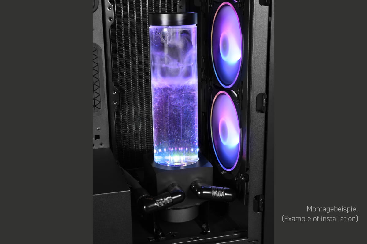

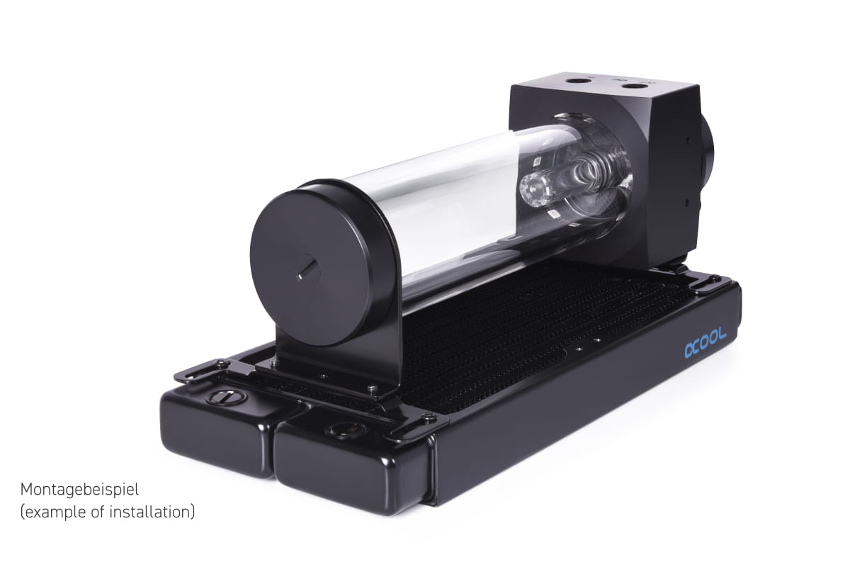

Umfangreiche Montage Möglichkeiten

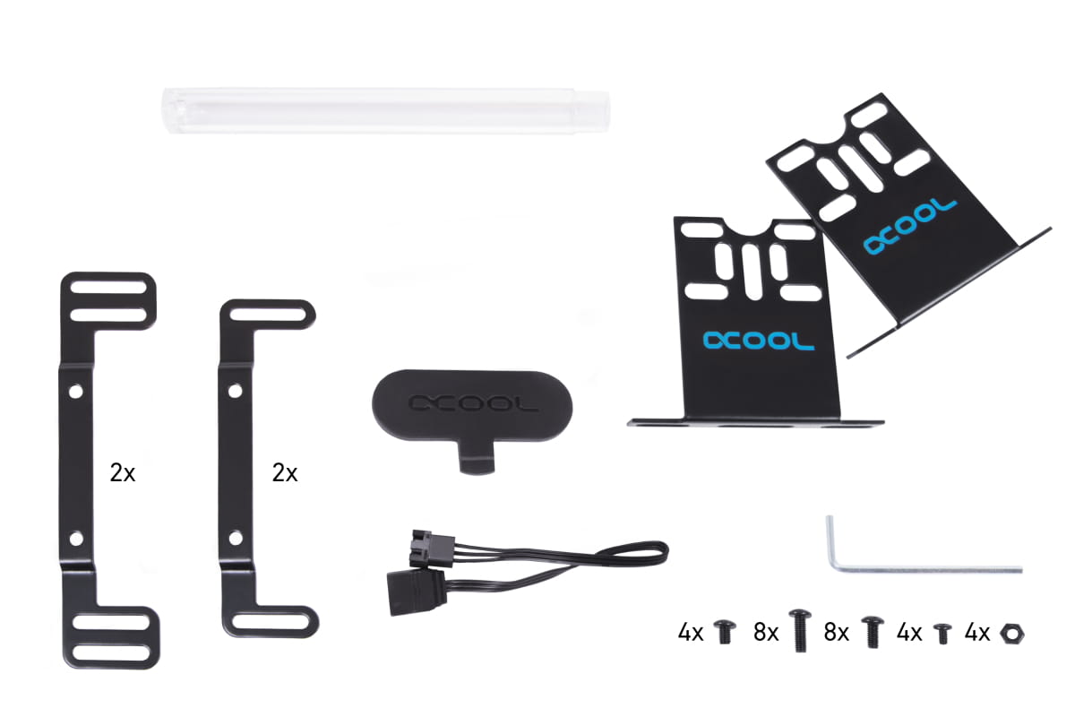

Montagemöglichkeit 1:
Im Lieferumfang sind Standfüße enthalten, die unter anderem die Montage des Ausgleichsbehälters am Boden des Gehäuses ermöglichen.
Montagemöglichkeit 2:
Im Lieferumfang befinden sich 120mm/140mm Montagerahmen, mit denen der Core Ausgleichsbehälter beliebig an freien Lüfterplätzen, Radiatoren oder an den Lüftern auf Radiatoren befestigt werden kann.

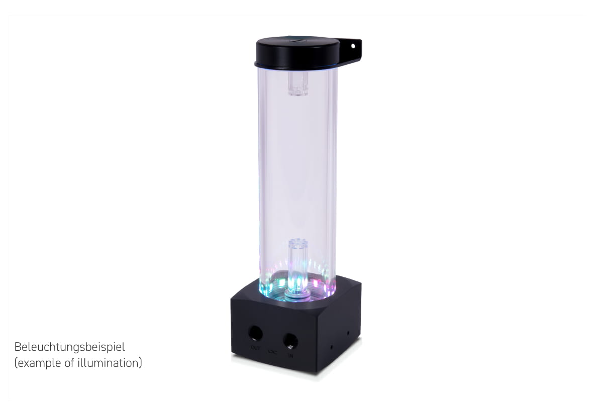

Digital adressierbare RGB Beleuchtung
12 digital adressierbare RGB LEDs beleuchten die Aycrylröhre des Ausgleichsbehälters. Sie sind ringförmig am unteren Ende der Röhre im Übergang zum Pumpentop angebracht und sorgen für eine brillante Ausleuchtung des gesamten Ausgleichsbehälters. Im Zusammenspiel mit dem Lighttower Wassereffekt erreicht man ein ganz besonderes Ambiente. Die Digitale aRGB LED Beleuchtung wird über einen JST 3-Pin Stecker angeschlossen und kann mit einem Digital-RGB Controller (z.B. Alphacool Aurora Eiscontrol, Art.15360) oder einem Digital-RGB fähigem Mainboard gesteuert werden.
Über die Steigröhrchen wird im Core Reservoir ein besonderer Wassereffekt erzeugt. Wer den Ausgleichsbehälter nicht über die Oberkannte des Steigröhrchen hinaus befüllt, erhält eine Art Springbrunneneffekt. Dabei wird das Wasser an den Seiten des Steigröhrchens rausgedrückt und gegen die Glasröhre gespritzt. Je nach Durchfluss des Kreislaufes ist der Effekt stärker oder schwächer. Der Effekt kann mit Hilfe der im Lieferumfang enthaltenen Steigröhrchen am unteren oder am oberen Einlass platziert werden.

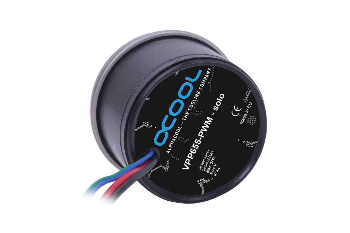

Pumpe

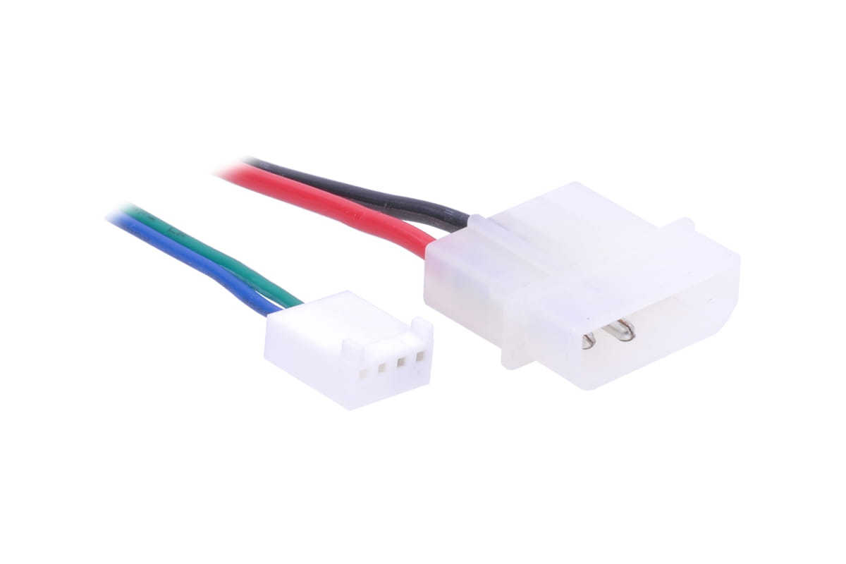

Diese Pumpe ist ideal für die Wasserkühlung von PCs und anderen elektronischen Komponenten geeignet. Die Gleichstrommotorpumpe ist mit einem elektronisch kommutierten sphärischen Motor ausgestattet. In einer Pumpe mit sphärischem Motor ist der einzige bewegte Teil ein sphärisch geformter Rotor, Welcher in diesem Falle auf einer Lagerkugel aus ultra-harter und verschleißfester Keramik aufliegt. Die sphärische Lagerung des Rotors bietet eine Vielzahl von Vorteilen: So ist eine Zunahme des Lagerspiels konstruktionsbedingt nicht möglich, die Pumpe wird stets gleichbleibend leise und ruhig laufen. Eine separate magnetische Schirmung ist bei dieser Pumpe ebenso nicht von Nöten. Das Kugelmotorprinzip erlaubt effizienten Betrieb bei exzellenter Performance. Alle Teile der Pumpe sind völlig korrosionsbeständig. Die Pumpe wird einfach an einem 12V Molex-Anschluss des PC-Netzteils betrieben.

Technische Daten VPP655 PWM
Abmessungen (L x B x H)65 x 65 x 57mm
Material PumpeKunststoff
Material AchseKeramik
Stromanschluss4 Pin Molex
Regelbereich800-4800 RPM
Betriebsspannung8-24V DC
Leistungsaufnahme23W
Maximale Förderhöhe3,7m
Maximaler Durchfluss1000l/h
