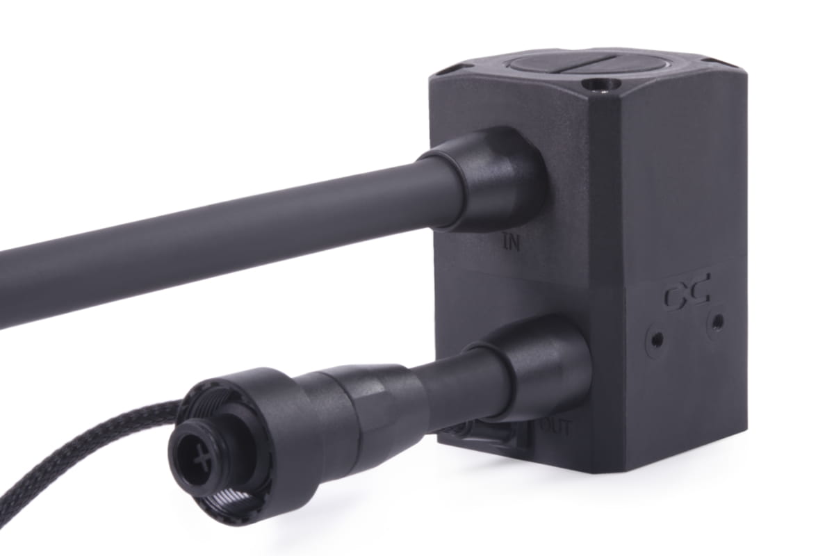

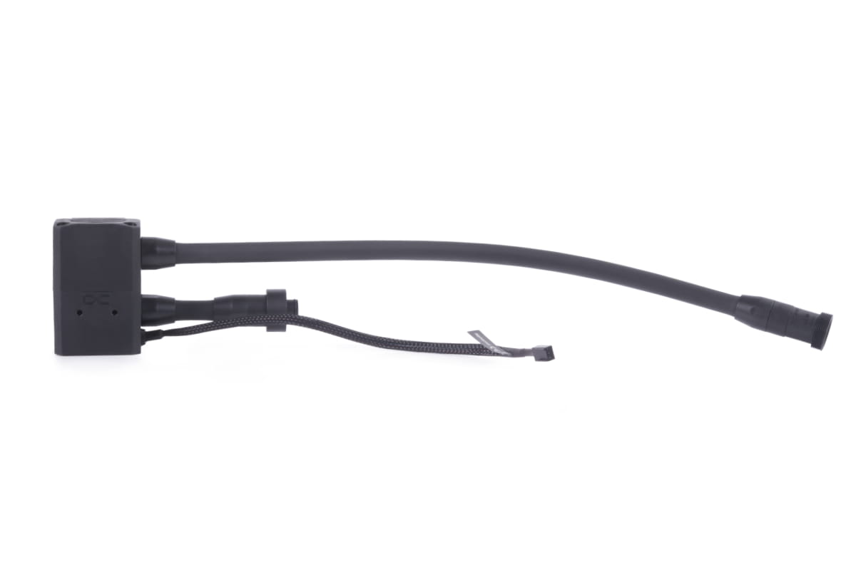

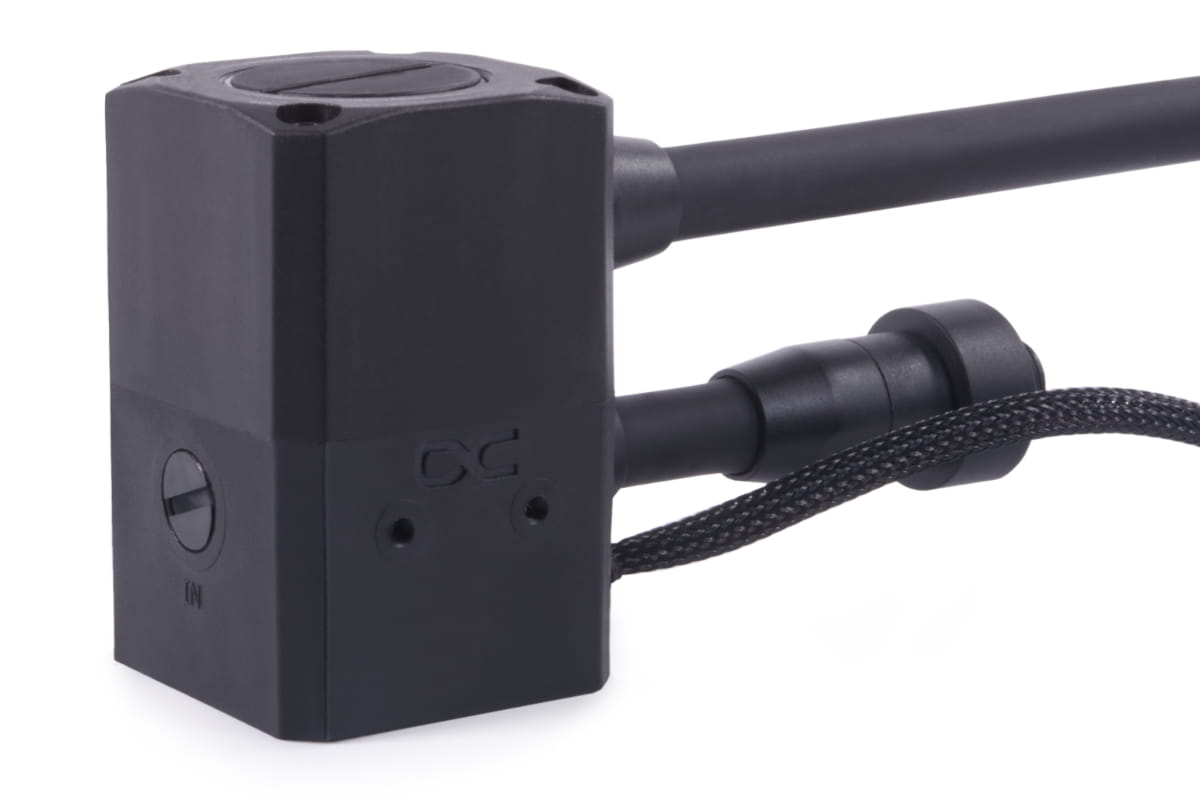

Die vor-befüllte Eisstation DC80 AIO Power Unit erfüllt zwei wichtige Funktionen. Sie kann als... mehr
Die vor-befüllte Eisstation DC80 AIO Power Unit erfüllt zwei wichtige Funktionen. Sie kann als Befüllhilfe für alle Alphacool AIO Systeme genutzt oder als Booster für mehr Pumpenleistung verwendet werden, falls der Kreislauf um mehrere Komponenten erweitert werden soll.
Aufbau
Die Eisstation DC80 Power Unit besteht aus der Eisstation DC80, einem Ausgleichsbehälter mit integriertem Pumpen-Top und einer DC-LT 2 Pumpe. Daran angeschlossen sind zwei TPV Schläuche an deren jeweiligem Ende ein Male– bzw. ein Female-Schnellverschluss angebracht ist. Diese Schnellverschlüsse sind kompatibel zu allen Alphacool AIO Systemen für Grafikkarten und Prozessoren.
Befüllhilfe
Wer sein AIO System neu befüllen möchte, kann diese direkt über die vorhandenen Schnellverschlüsse mit der Power Unit einfach und unkompliziert verbinden. Zum Befüllen muss lediglich die große G1“ Verschlussschraube geöffnet werden. Die integrierte DC-LT 2 Pumpe sorgt für genügend Druck, um die Kühlflüssigkeit in die AIO zu pumpen. Idealerweise lässt man die Pumpe der AIO erst laufen wenn bereits genug Kühlflüssigkeit im System ist. Dadurch wird ein Trockenlaufen der AIO-Pumpe während des Befüllvorgangs zu verhindern.
Power Unit?
Eine Erweiterung einer AIO von Alphacool um mehrere Komponenten kann schnell dazu führen, dass die vorhandene DC-LT 2 Pumpe an ihre Leistungsgrenze stößt. Wenn man die Power Unit zusätzlich in den Kreislauf einbindet, erhält man dank der weiteren DC-LT 2 Pumpe mehr Leistung, um auch einen größeren Kreislauf betreiben zu können.
Montage
Im Lieferumfang ist ein extrem haftender Klettverschluss enthalten, der die Positionierung an einer beliebigen Stelle im Gehäuse erlaubt. Das optional erhältliche Alphacool-Montagezubehör erlaubt noch weitere Montagemöglichkeiten.
Technische Daten Pumpentop & Ausgleichsbehälter, Schwarz
L x B x H50,62 x 50,62 x 77 mm
Anschlüsse3 x G1/4“
Druckgetestet1,5 Bar
Geschwindigkeit2600 RPM
Spannung6-13,5V DC
Stromverbrauch3,2 W
Maximaler Durchfluss72 L/h
Maximale Förderhöhe1 m
Stromanschluss3-Pin Lüfterstecker
MaterialNylon
Schlauchgröße12,7 / 7,6 mm
Technische Daten Schlauch
MaterialTPV (EPDM/PP)
Länge43 cm / 9 cm
Arbeitstemperatur50 to +155 °C
