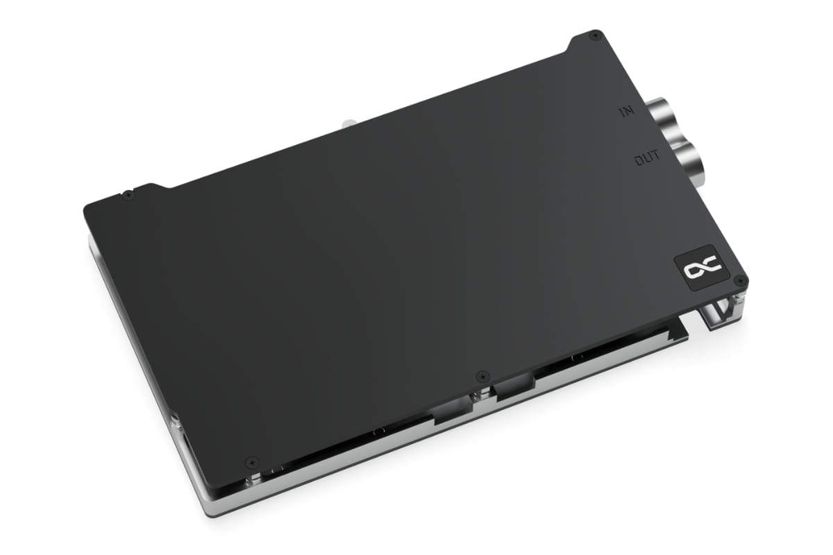

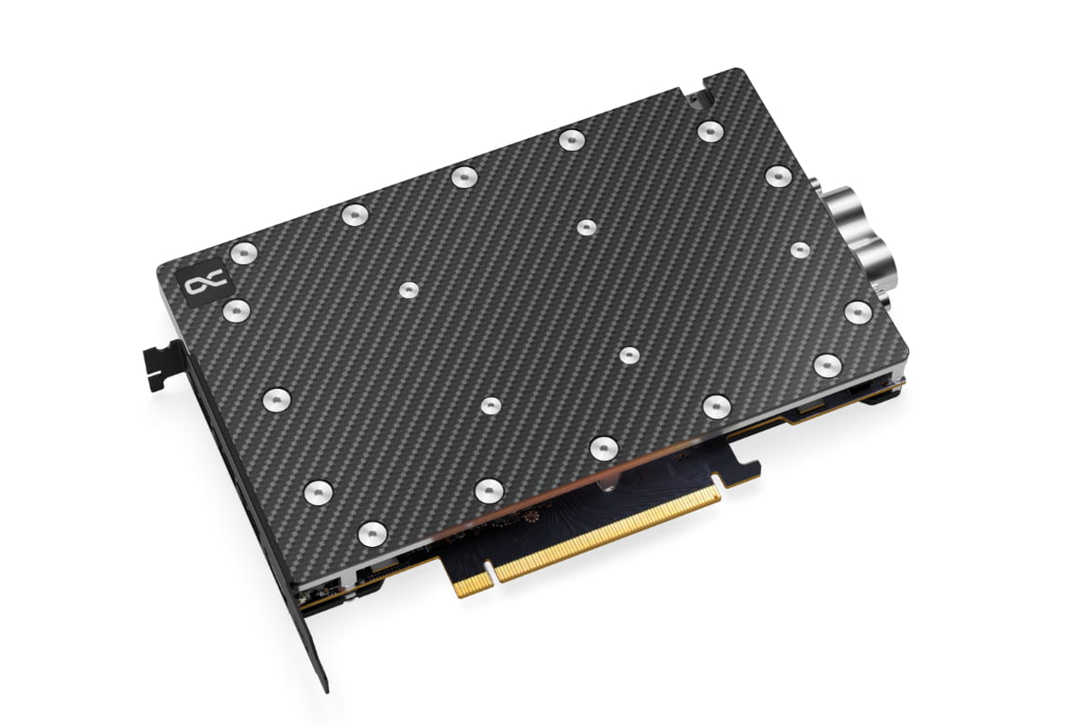

Der Alphacool ES Copper/Carbon Wasserkühler mit Backplate wurde speziell für die Alphacool... mehr
Der Alphacool ES Copper/Carbon Wasserkühler mit Backplate wurde speziell für die Alphacool Enterprise Series entwickelt. Aufgrund der Positionierung der Anschlüsse wird die Verschlauchung des Kühlers im Serverrack wesentlich vereinfacht. Die Kühleroberseite wird aus Carbon gefertigt. Das macht den Wasserkühler leichter im Vergleich zu Alphacool's Eisblöcken mit Acetal- oder Acryltop.
Dieser Kühler ist nicht 1HE (1U) kompatibel!
Wichtiger Hinweis: Der RTX 4090 ES Reference Kühler ist nicht kompatibel zu Nvidia's Geforce RTX 4090 Founders Edition.
Mehr Performance!
Alphacool gelingt es, den Kühler auf bestmögliche Weise nah an die zu kühlenden Bauteile zu positionieren. Dafür werden die verwendeten Wärmeleitpads auf eine Dicke vom 1mm reduziert. Die maximal mögliche Reduzierung der Stärke des Kupferblocks und die Optimierung des Wasserflusses innerhalb des Kühlers erlauben, dass alle wichtigen Bauteile wie GPU, Spannungswandler und VRAMs deutlich besser und effektiver vom Wasser gekühlt werden. Das alles sorgt für eine signifikante Steigerung der Kühlleistung.
Verchromtes Kupfer
Der Kühler besteht vollständig aus verchromten Kupfer. Eine Verchromung ist wesentlich härter als eine Vernickelung und dadurch unempfindlicher gegen Säuren, Kratzer und Schäden. Die Gefahr von abplatzenden Vernickelungen ist dadurch vollständig beseitigt. Zusätzlich sieht die Verchromung wesentlich homogener aus und bietet einen Glanz, der durch eine Vernicklung nicht erreicht werden kann. Verchromte Kühler kamen bisher nur im Industriesektor zum Einsatz in Bereichen, in denen extreme Einflüsse auf die Kühler wirken.
Anschlüsse an der Rückseite?
Um in der Breite und Höhe Platz beim Einbau zu sparen, wurden Ein- und Ausgang hinten am Kühlblock verlegt. Diese Positionierung der Anschlüsse erleichtert die Verschlauchung erheblich und ermöglicht so die einfache Einbindung des GPU Kühlers in den Wasserkreislauf auch in den engsten Server Gehäusen.
Kupfer oder Aluminium?
Alphacool verwendet ausschließlich Kupfer bei allen wasserführenden Teilen. Kupfer verfügt über eine fast doppelt so hohe Wärmeleitfähigkeit wie Aluminium und ist daher die deutlich bessere Materialwahl für eine Wasserkühlung. Der verchromte Kupferboden ist hochgradig säureresistent, wodurch ein Abplatzen der Verchromung ausgeschlossen werden kann.
Die im Lieferumfang enthaltene Wärmeleitpaste ist Alphacool's Subzero mit einer Wärmeleitfähigkeit von 16 W/mk. Das elektrisch nicht leitende Thermal Grease ist besonders gut geeignet für hohe Anpressdrücke, lässt sich aber aufgrund der Viskosität von 850000 TF trotzdem perfekt verarbeiten. Bei den Wärmeleitpads verwendet Alphacool softe Pads, die sich perfekt an die zu kühlenden Bauteile anschmiegen und sehr langlebig sind. Die Pads in den Stärken 2mm und 3mm verfügen über eine Wärmeleitfähigkeit von 3 W/mk. Die 1mm starken Pads können 7 W/mk Wärme abführen.
Dezenter Auftritt
Das matte Carbon-Finish verleiht dem Kühler einen noblen Auftritt. Das macht ihn zusätzlich interessant für Privatnutzer, die auf eine aRGB Beleuchtung verzichten wollen.
ACHTUNG! INNO3D nutzt zwei unterschiedliche PCB Layouts.
Prüfe hier die Kompatibilität des Layouts: Layout Check
Achtung! Leider verwendet Inno3D zwei verschiedene PCB Layouts. Bitte überprüfen Sie Ihre Seriennummer. Wenn sie wie folgt aussieht, ist sie nicht mit unseren Wasserblöcken kompatibel: 32-879-xxxx8xxxx
- Inno3D GeForce RTX 4090 iCHILL Black, 24GB GDDR6X (C4090-246XX-18330005)
- Inno3D GeForce RTX 4090 iCHILL Frostbite, 24GB GDDR6X (C4090-246XX-1833FB)
- Inno3D GeForce RTX 4090 iCHILL X3, 24GB GDDR6X (C40903-246XX-1833VA47)
- Inno3D GeForce RTX 4090 X3 OC, 24GB GDDR6X (N40903-246XX-18332989)
- KFA² GeForce RTX 4090 SG (1-Click OC), 24GB GDDR6X (49NXM5MD6DSK)

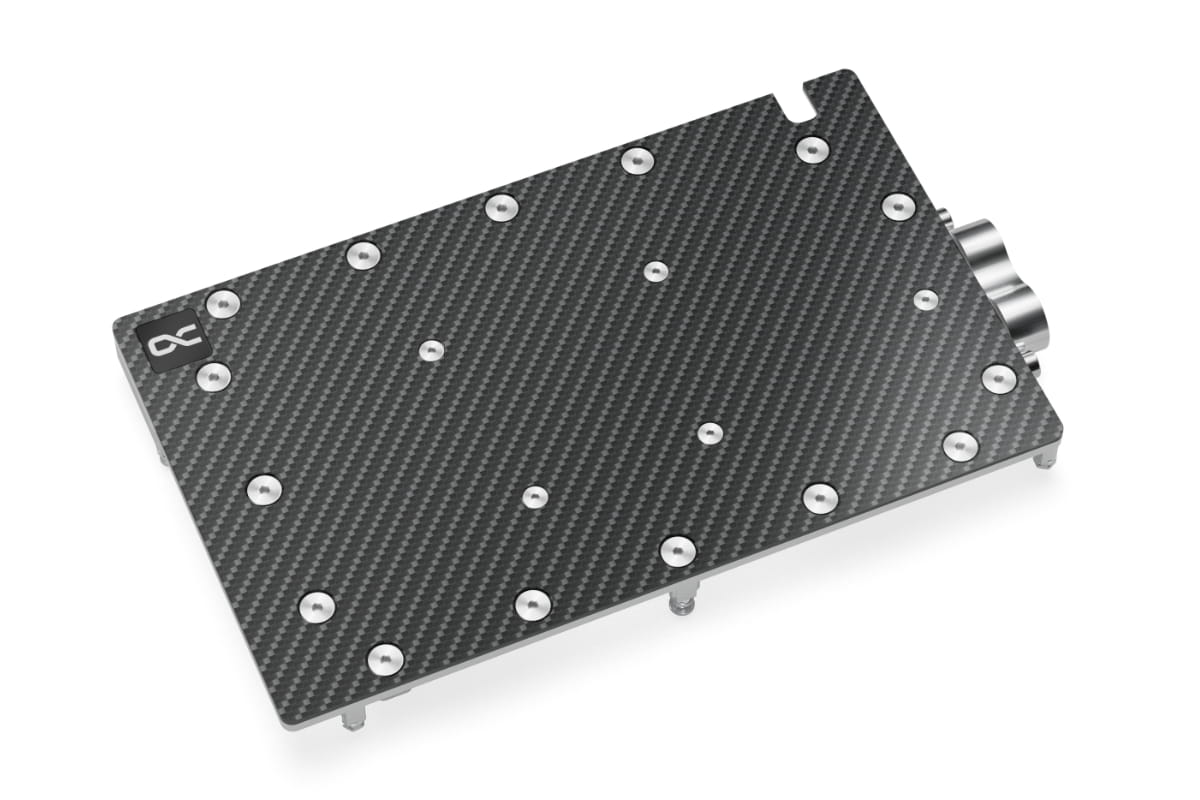

Technische Daten Kühler
L x B x H209 x 120 x 24mm
Gewicht980g
Material KühleroberseiteCarbon
Anschlüsse2 x G1/4"
Druck getestet4 Bar
Technische Daten Backplate
L x B x H199 x 120 x 6mm
Gewicht190g
MaterialAluminium
