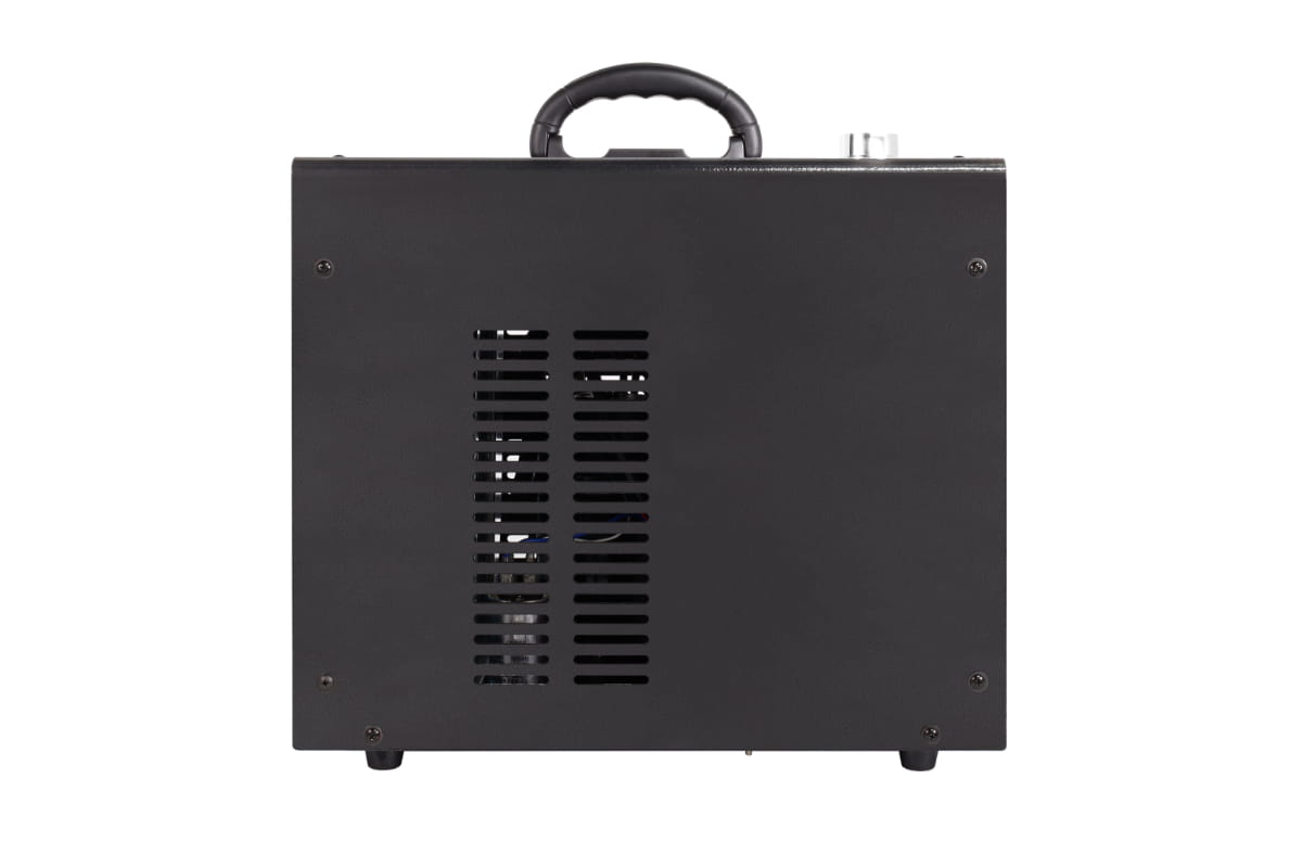

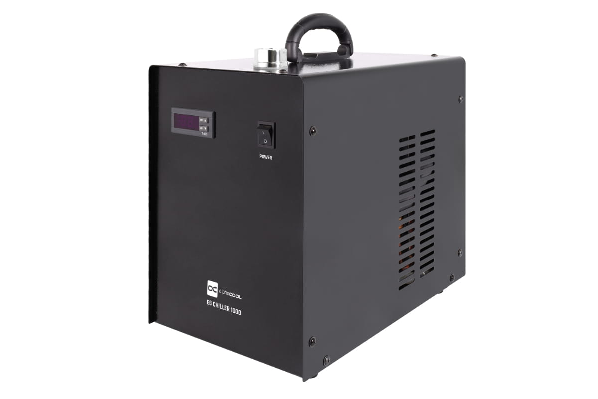

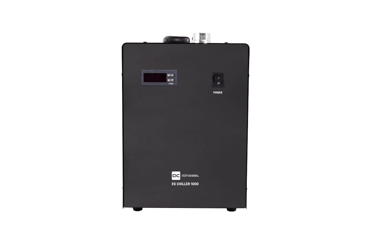

Der Alphacool ES Chiller 1000 ist ein Kompressor-Kühlsystem mit einer maximalen Kühlleistung von... mehr
Der Alphacool ES Chiller 1000 ist ein Kompressor-Kühlsystem mit einer maximalen Kühlleistung von 1000 Watt, was ihn zur perfekten Wahl für die Kühlung von Servern und Workstation-Systemen macht. Ausgestattet mit einer integrierten Pumpe, übernimmt der Chiller die Aufgabe, die Kühlflüssigkeit zu zirkulieren und zu kühlen. Dadurch wird gewährleistet, dass die gewünschte Temperatur aufrechterhalten wird.
All in One
Der ES Chiller ist mit einem Display ausgestattet, über das verschiedene Einstellungen, einschließlich der Temperaturregelung in präzisen Schritten von 0,3 °C, vorgenommen werden können. Die G1/4"-Anschlüsse sind kompatibel mit den gängigen Anschlüssen für Wasserkühlungssysteme. Ein eingebauter Ausgleichsbehälter bietet ein Fassungsvermögen von 2 Litern. Dank der integrierten Pumpe, mit einer maximalen Förderhöhe von bis zu 10 m, lässt sich der Chiller direkt in den Kühlkreislauf integrieren. Eine extra Pumpe ist nicht notwendig. Für zusätzliche Sicherheit ist der Chiller mit einem Überspannungsschutz für den Kompressor ausgestattet und verfügt über einen Alarm, der bei zu niedrigem Durchfluss oder Übertemperatur warnt.
Bei dem ES Chiller 1000 handelt es sich um ein stationäres Gerät mit Tragegriff für einen einfachen Transport.

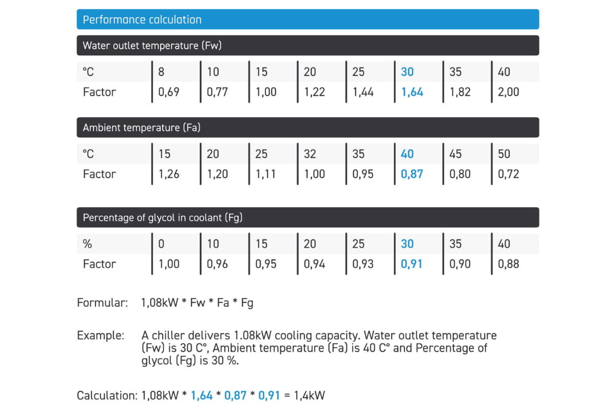

Leistungsberechnung
Wasseraustrittstemperatur (Fw)
C°810152025303540
factor0,690,7711,221,441,641,822
Umgebungstemperatur (Fa)
C°1520253235404550
factor1,261,21,1110,950,870,80,72
Prozentsatz des Glykols im Kühlmittel (Fg)
%010152025303540
factor10,960,950,940,930,910,90,88
Formel: 1,08kW * Fw * Fa * Fg
Beispiel: Ein Chiller liefert 1.08kW Kühlleistung. Wasseraustrittstemperatur (Fw) ist 30 °C, Umgebungstemperatur (Fa) ist 40 °C und Prozentsatz des Glykols (Fg) ist 30 %.
Berechnung:
1,08kW * 1,64 * 0,87 * 0,91 = 1,4kW
