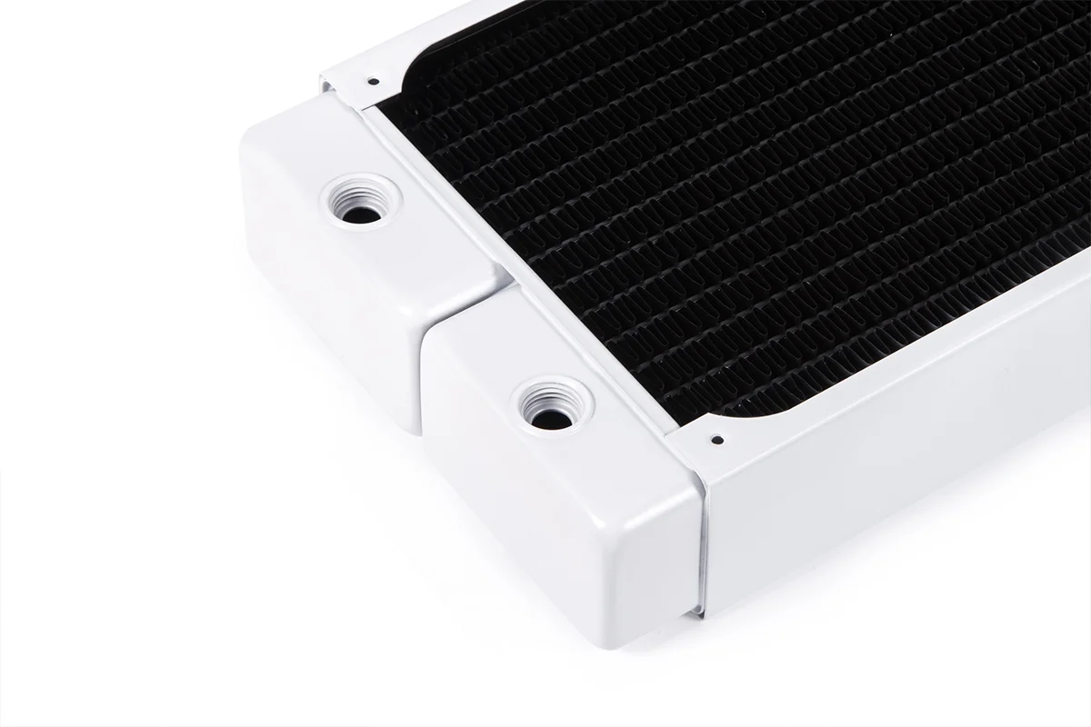

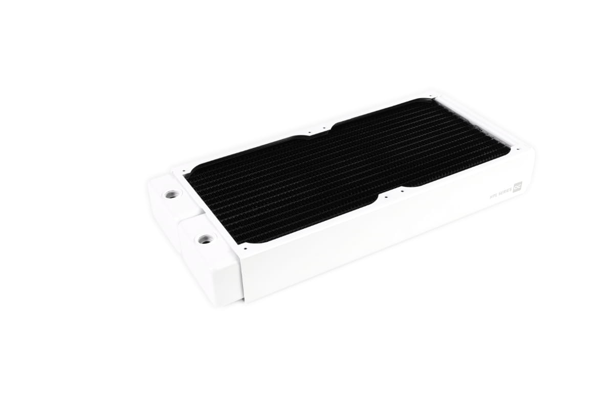

Der nächste Evolutionsschritt: HPE Full-Copper-Radiator!
Der Full-Copper-HPE-Radiator verwendet die gleichen Materialien wie die bisherigen NexXxoS-Modelle, geht jedoch technisch einen Schritt weiter. Durch den verdichteten inneren Aufbau konnte die Anzahl der Wasserkanäle und Kupferlamellen erhöht werden. Dadurch befindet sich ein größeres Wasservolumen im direkten Kontakt mit den Kühlfinnen, was die Wärmeübertragung enorm verbessert. Die höhere Anzahl an Finnenreihen und deren Verkürzung sorgt zudem für eine wesentlich effizientere Ausnutzung der Kühlfläche. Vergleichstests mit dem herkömmlichen NexXxoS-Radiator haben gezeigt, dass mit dem HPE-Radiator eine Leistungssteigerung von 4,5K möglich ist. Bei höheren Umgebungstemperaturen und einer höheren Lüfterdrehzahl nimmt der Leistungsunterschied zu den normalen NexXxoS-Radiatoren sogar progressiv zu und erreicht eine mögliche Leistungssteigerung von bis zu 6K.

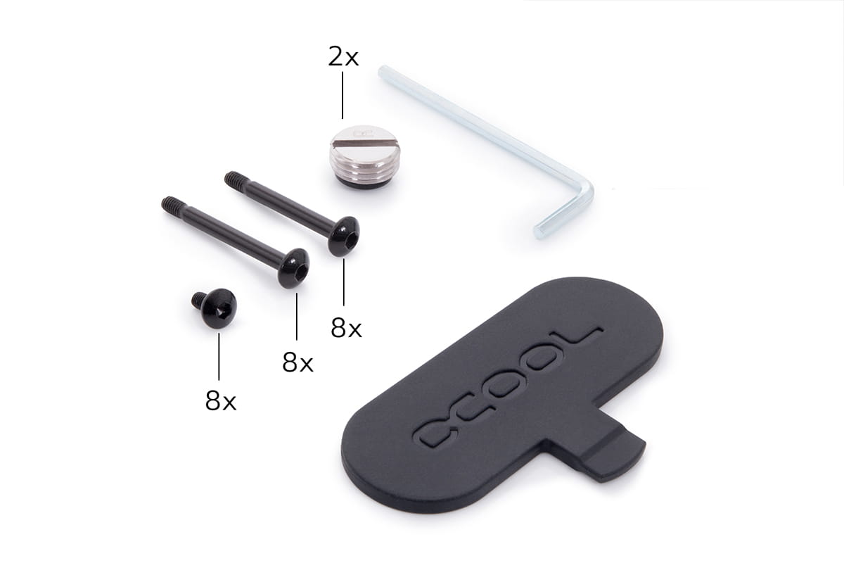

Der HPE-Radiator verfügt im Bereich der Vorkammern über jeweils zwei IN- oder OUT-Anschlüsse mit G1/4“-Gewinde. Auf der gegenüberliegenden Seite befindet sich ein Fill- oder Entlüftungsport, der zum Befüllen und Entleeren des Wasserkreislaufs genutzt werden kann. Dem Radiator liegen sämtliche Schrauben für die Montage im Gehäuse sowie für die Lüftermontage bei. Zusätzliche Schrauben werden in der Regel nicht benötigt.
Sicherheit geht vor
Der HPE-Radiator ist mit einer speziellen Schutzvorrichtung ausgestattet, die verhindert, dass Lüfter- oder Montageschrauben zu tief eingedreht werden. Unter allen Montagebohrungen wurden Schutzplatten platziert, um ein zu tiefes Eindrehen der Schrauben zu verhindern. Dadurch werden die darunterliegenden Kühlfinnen und Wasserkanäle vor Beschädigungen geschützt.

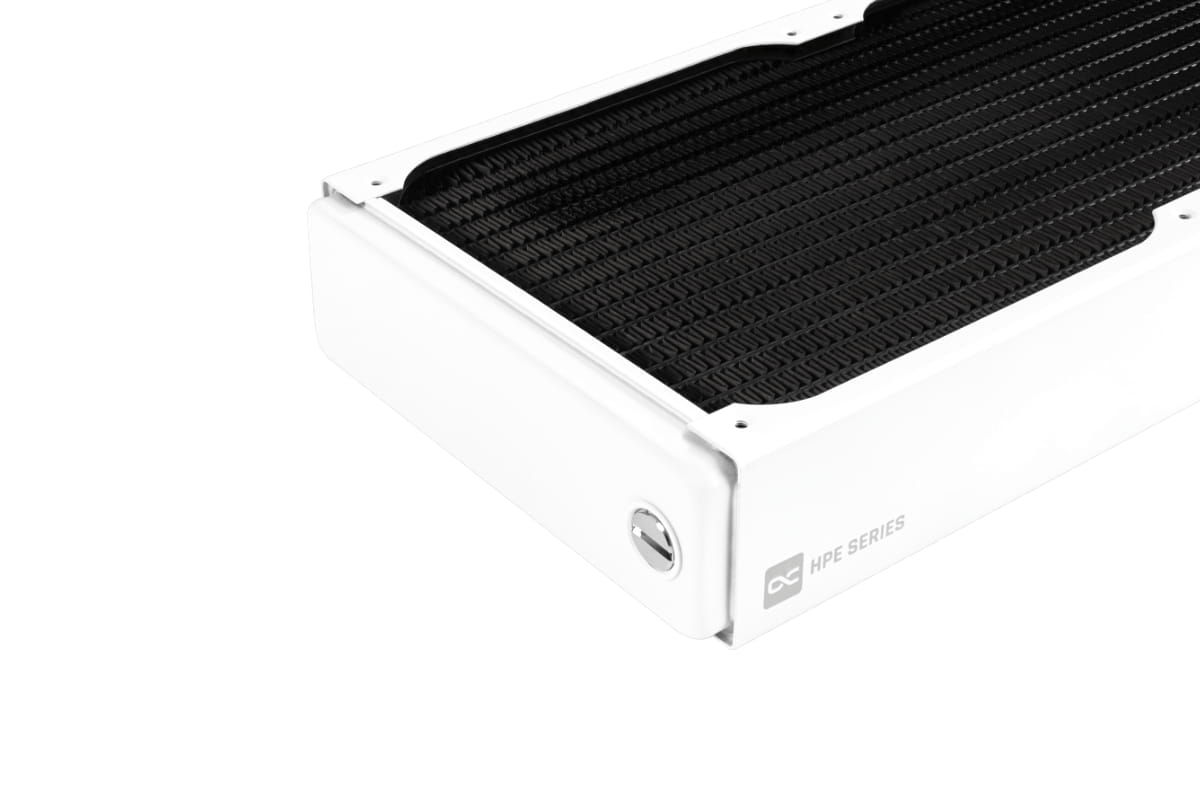

Alle HPE-Radiatoren verwenden die patentierten Verschlussschrauben von Alphacool. Herausstehende Verschlussschrauben verhindern oft eine bündige Montage des Radiators. Die Screw Plugs von Alphacool sind vollständig im Radiator versenkt und schließen bündig mit der Oberfläche ab, was eine problemlose Montage im Gehäuse ermöglicht.
