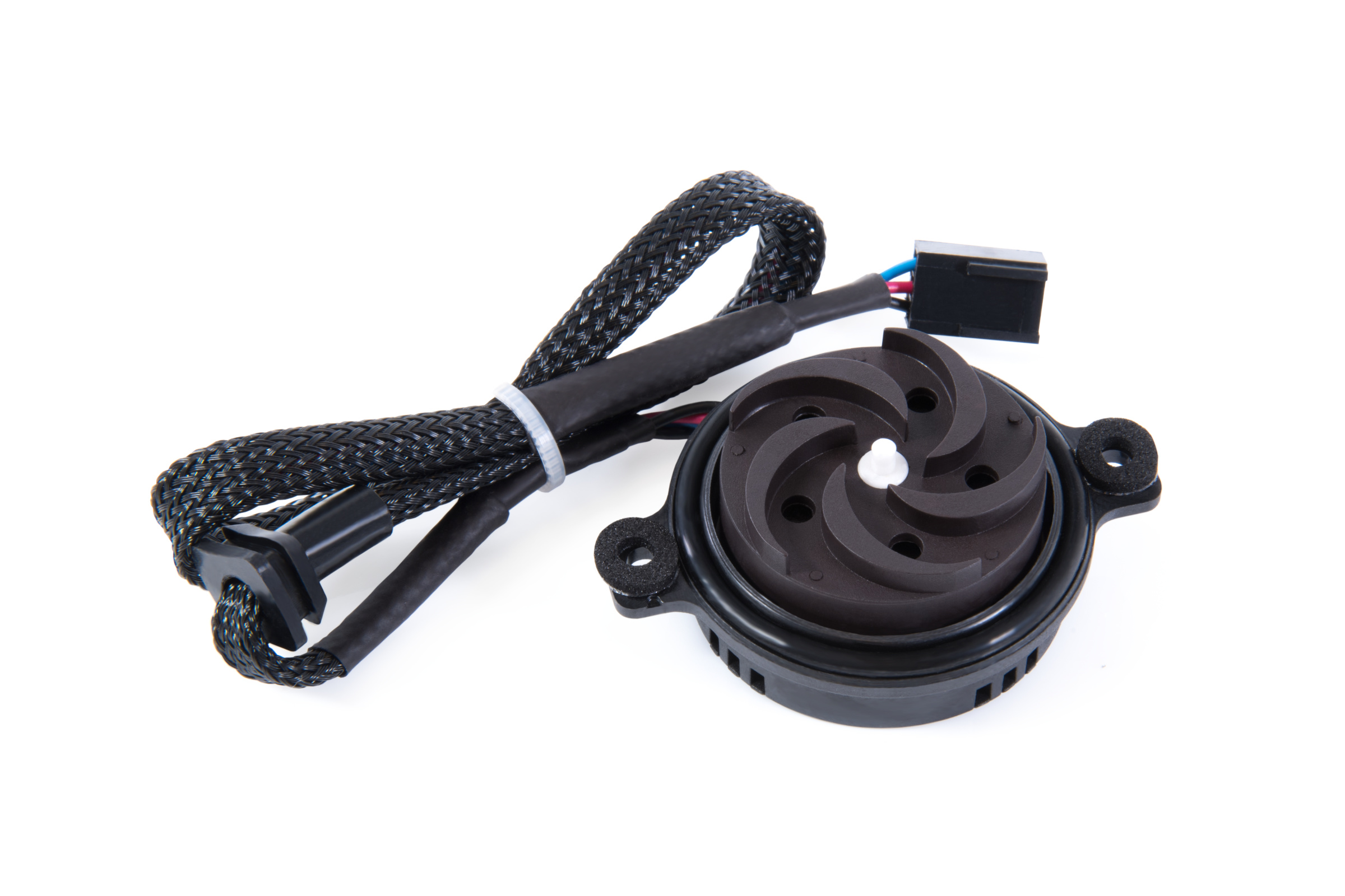

In der Welt der Wasserkühlung geht es nicht immer nur darum das Maximum an Leistung aus der... mehr
In der Welt der Wasserkühlung geht es nicht immer nur darum das Maximum an Leistung aus der eigenen Hardware heraus zu holen. Auch die Gesamtlautstärke eines Systems lässt sich mit den richtigen Wasserkühlungskomponenten in den nicht mehr hörbaren Bereich senken.
Was ist das?

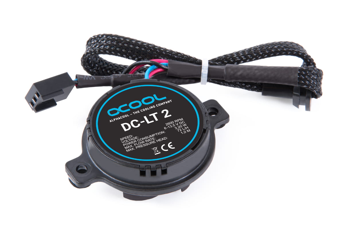

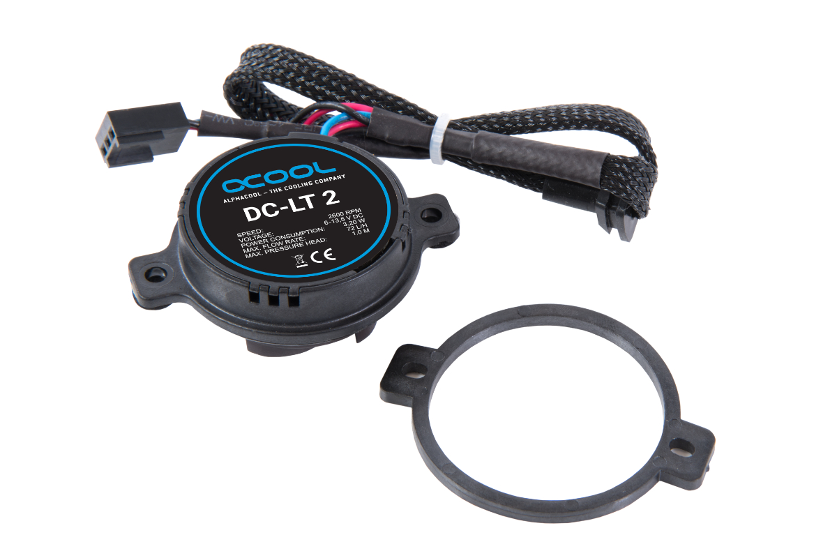

Die Alphacool DC-LT 2 2600rpm Ceramic ist eine Pumpe, welche für den Einsatz in Computer Wasserkühlungen gedacht ist. Schon das Vorgängermodell galt als geräuscharmes kleines Wunder. Nun hat Alphacool dank der gesammelten Erfahrung dieses Produkt noch einmal erheblich verbessert. Kleinere bis mittelgroße Wasserkreisläufe können mit dieser Pumpe praktisch geräuschlos betrieben werden. Alphacool setzt diese Pumpe bereits erfolgreich in der GPU-AiO Eiswolf 2 ein welche, in diversen unabhängigen Tests, als unhörbar eingestuft wurde.
Wie wird die Laufruhe dieser Pumpe erreicht?
Da gibt es gleich mehrere Punkte zu nennen: Die echte 3-Phasen Sinus-Ansteuerung der Pumpe trägt zur extremen Laufruhe dieser Pumpe bei. Der Impeller ist schwebend auf einer Keramik-Achse mit zwei Magneten gelagert. Die Keramik-Achse ist hoch präzise gefertigt und der Impeller sauber ausgewuchtet. Alle diese Details tragen dazu bei, dass die Alphacool DC-LT 2 2600rpm Ceramic Pumpe praktisch geräuschlos arbeitet.
Was ist noch besonders an dieser Pumpe?
Die Steuerung der Pumpe, die Mechanik und somit die Pumpe selbst ist hocheffizient. Die Stromaufnahme im Vergleich zu anderen Modellen ist deutlich geringer bei gleicher und höherer Leistungsausbeute. Sie hat einen weiten Regelbereich und läuft bereits ab 6V Spannungsversorgung zuverlässig an.
Geschwindigkeit2600 U/min
Abmessungen (BxHxT)52 x 41 x 18 mm (ohne Kabel)
Kabellänge30 cm
Gewicht39 g
Spannung6-13,5 V DC
Stromverbrauch3,2 W
Maximaler Durchfluss72 L/h
Maximale Förderhöhe1 m
Stromanschluss3-Pin Lüfterstecker
MTBF50 000 h
