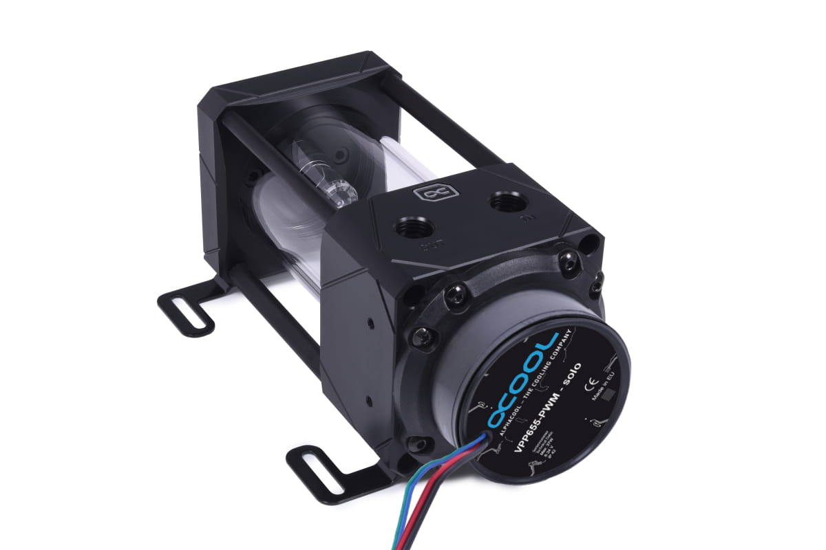

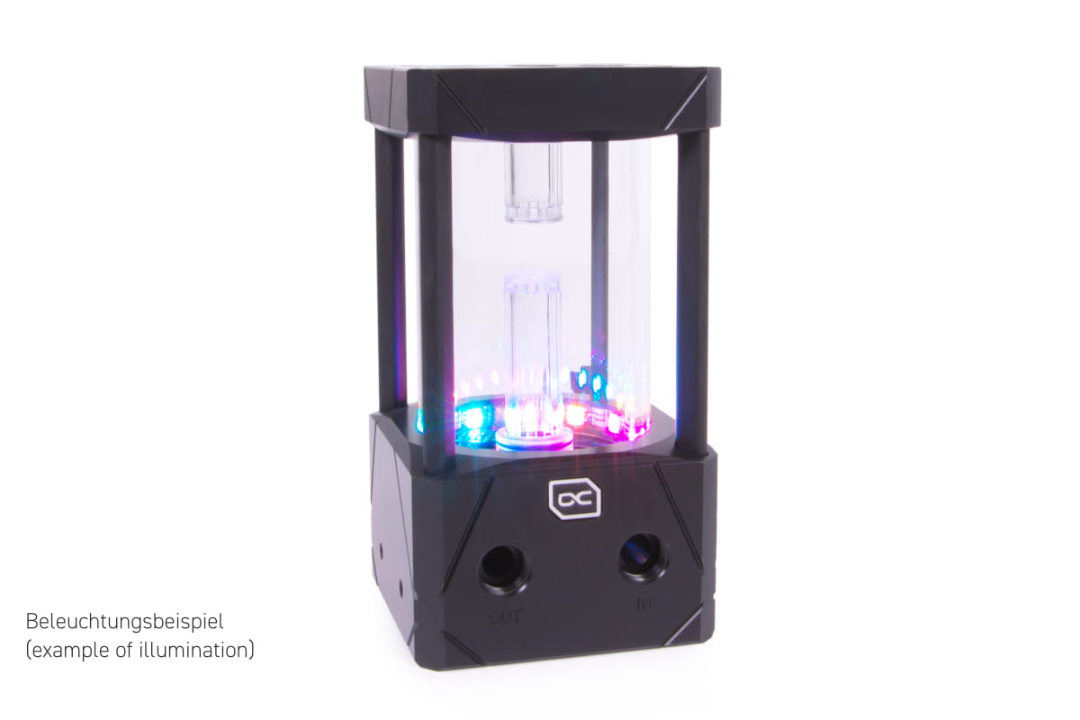

Der Alphacool Eisbecher Aurora Ausgleichsbehälter besitzt ein integriertes Pumpentop für... mehr

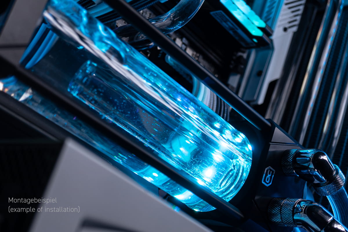

Der Alphacool Eisbecher Aurora Ausgleichsbehälter besitzt ein integriertes Pumpentop für leistungsstarke D5 Pumpen und wird mit einer VPP655 PWM Pumpe ausgeliefert. Die Röhre des Reservoirs besteht aus Glas, das D5/VPP Pumpentop und der Deckel aus Acetal. Die Kombination dieser beiden Materialien verleiht dem Ausgleichsbehälter eine eigenständige und edle Optik. Für den Wow-Effekt sorgen 12 digital adressierbare RGB LEDs im Pumpentop sowie der Lighttower Wassereffekt innerhalb der Glasröhre.

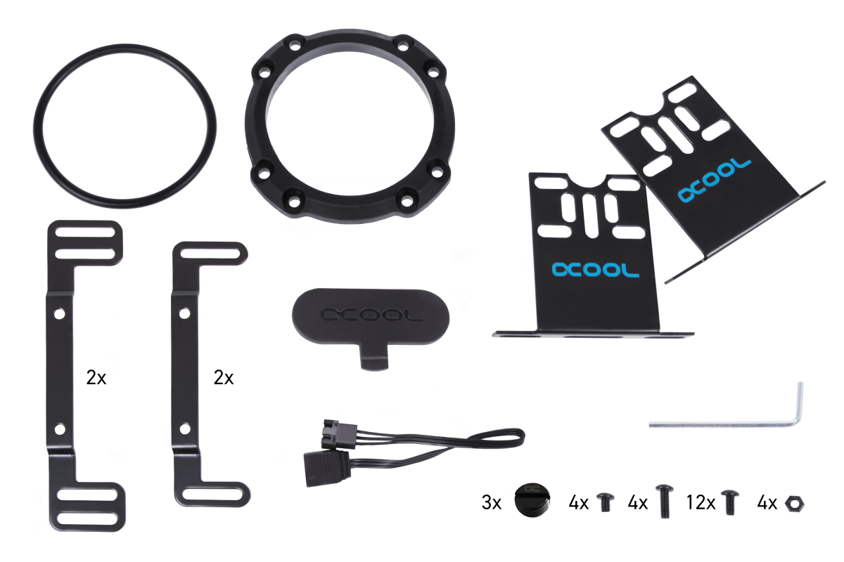

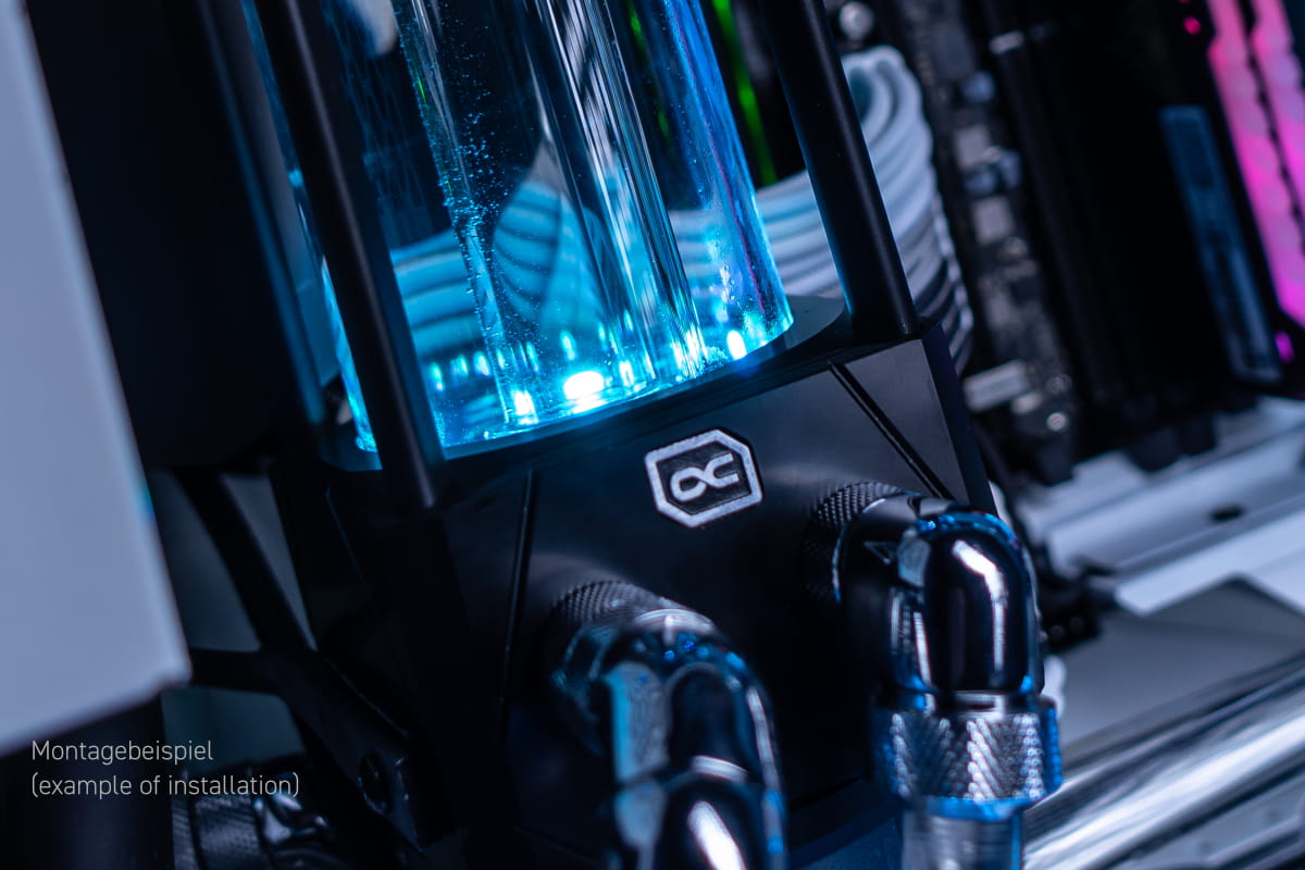

Umfangreiche Montage Möglichkeiten
Montagemöglichkeit 1:
Im Lieferumfang sind Standfüße enthalten, die unter anderem die Montage des Ausgleichsbehälters am Boden des Gehäuses ermöglichen.
Montagemöglichkeit 2:
Im Lieferumfang befinden sich 120mm/140mm Montagerahmen, mit denen der Eisbecher Aurora Ausgleichsbehälter beliebig an freien Lüfterplätzen, Radiatoren oder an den Lüftern auf Radiatoren befestigt werden kann.

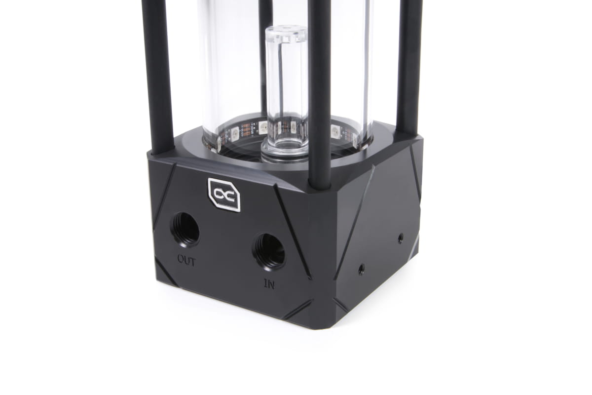

Digital adressierbare RGB Beleuchtung
12 digital adressierbare RGB LEDs beleuchten die Glasröhre des Ausgleichsbehälters. Sie sind ringförmig am unteren Ende der Röhre im Übergang zum Pumpentop angebracht und sorgen für eine brillante Ausleuchtung des gesamten Ausgleichsbehälters. Im Zusammenspiel mit dem Lighttower Wassereffekt erreicht man ein ganz besonderes Ambiente. Insbesondere durch die Reflektionen im Echtglas. Die Digitale aRGB LED Beleuchtung wird über einen JST 3-Pin Stecker angeschlossen und kann mit einem Digital-RGB Controller (z.B. Alphacool Aurora Eiscontrol, Art.15360) oder einem Digital-RGB fähigem Mainboard gesteuert werden.
Über die Steigröhrchen wird im Eisbecher Reservoir ein besonderer Wassereffekt erzeugt. Wer den Ausgleichsbehälter nicht über die Oberkannte des Steigröhrchen hinaus befüllt, erhält eine Art Springbrunneneffekt. Dabei wird das Wasser an den Seiten des Steigröhrchens rausgedrückt und gegen die Glasröhre gespritzt. Je nach Durchfluss des Kreislaufes ist der Effekt stärker oder schwächer.

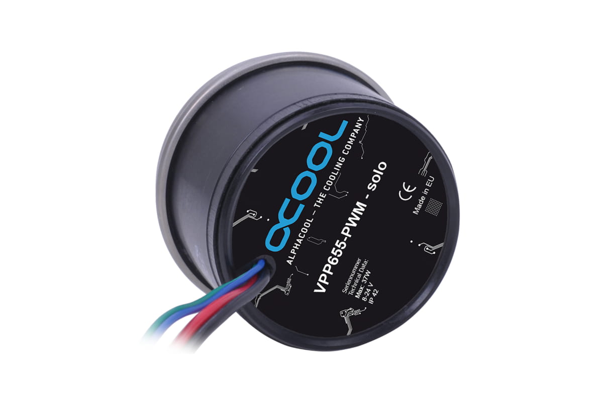

Pumpe

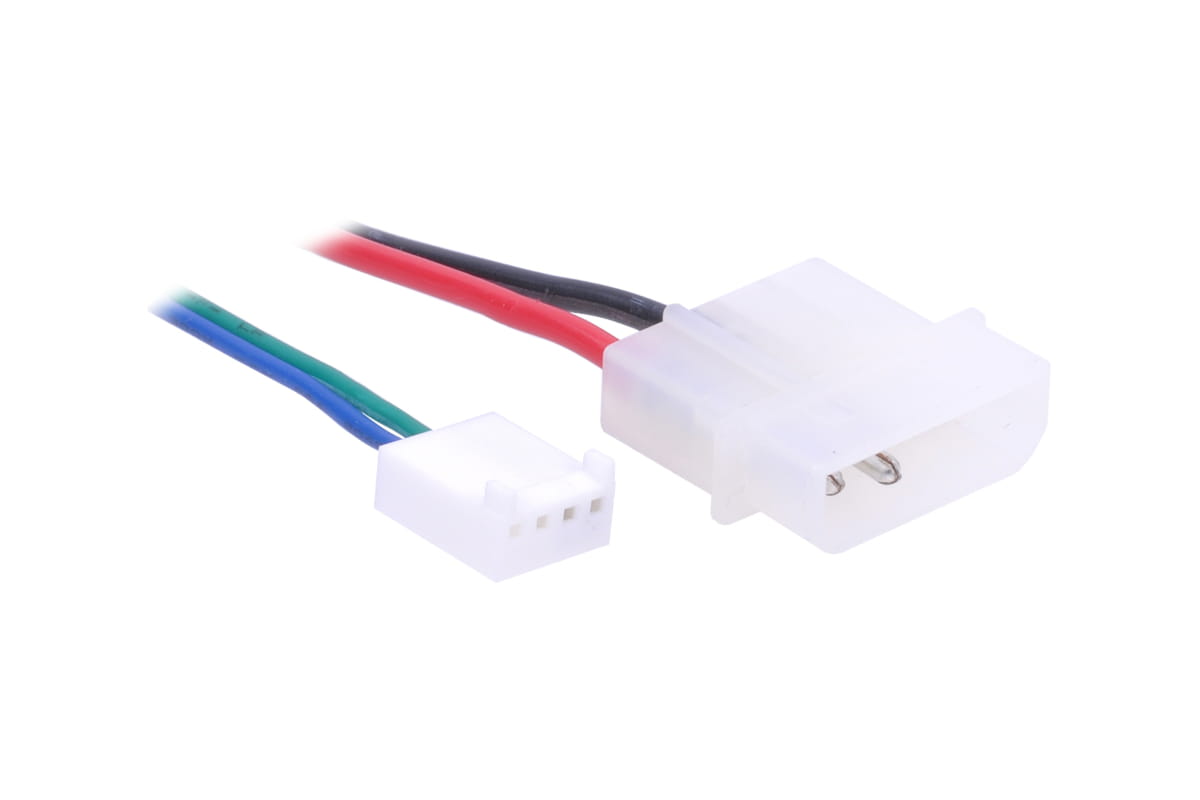

Die VPP655 Pumpe ist ideal für die Wasserkühlung von PCs und anderen elektronischen Komponenten geeignet. Die Gleichstrommotorpumpe ist mit einem elektronisch kommutierten sphärischen Motor ausgestattet. In einer Pumpe mit sphärischem Motor ist der einzige bewegte Teil ein sphärisch geformter Rotor, Welcher in diesem Falle auf einer Lagerkugel aus ultra-harter und verschleißfester Keramik aufliegt. Die sphärische Lagerung des Rotors bietet eine Vielzahl von Vorteilen: So ist eine Zunahme des Lagerspiels konstruktionsbedingt nicht möglich, die Pumpe wird stets gleichbleibend leise und ruhig laufen. Eine separate magnetische Schirmung ist bei dieser Pumpe ebenso nicht von Nöten. Das Kugelmotorprinzip erlaubt effizienten Betrieb bei exzellenter Performance. Alle Teile der Pumpe sind völlig korrosionsbeständig. Die Pumpe wird einfach an einem 12V Molex-Anschluss des PC-Netzteils betrieben.

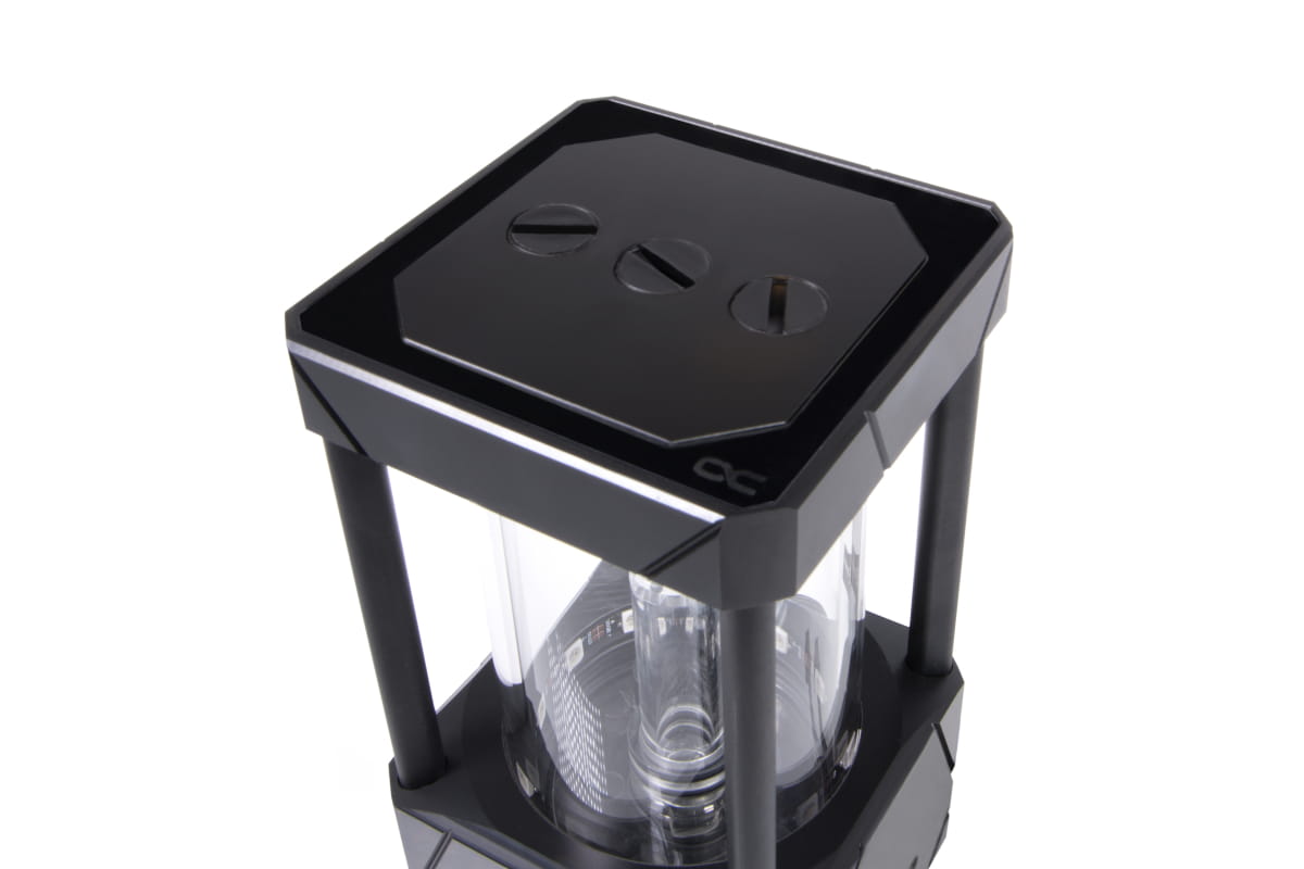

L x B x H142 x 77 x 77mm
PumpenkompatibilitätD5
Volumen180 ml
Material Pumpentop & DeckelAcetal
Material RöhreGlas
Material StegeAluminium
Anschlüsse1x G1/4“ Innengewinde IN / 4x G1/4“ Innengewinde OUT
Druckgetestet0,8 Bar
Anzahl digital aRGB LEDs12
Spannung digital aRGB LEDs5V
Gewicht567 g
Technische Daten VPP655 PWM
Abmessungen (L x B x H)65 x 65 x 57mm
Material PumpeKunststoff
Material AchseKeramik
Stromanschluss4 Pin Molex
Regelbereich800-4800 RPM
Betriebsspannung8-24V DC
Leistungsaufnahme23W
Maximale Förderhöhe3,7m
Maximaler Durchfluss1000 l/h
