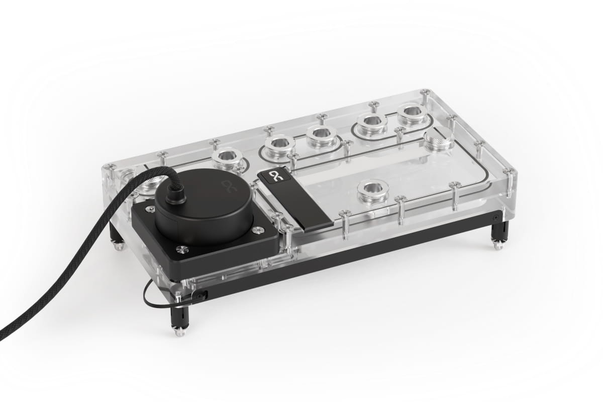

Die Core Distro Plate V.2 von Alphacool mit VPP Apex Pumpe ist die ideale Lösung für Custom-Wasserkühlungen. Das überarbeitete Design bietet deutlich mehr Flexibilität beim Einbau und erleichtert Planung, Aufbau sowie Wartung auch komplexer Wasserkreisläufe.

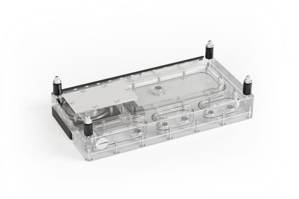

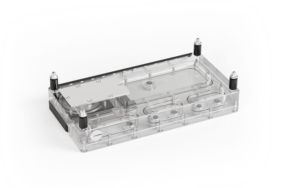

Das Kernelement der Core Design Serie sind die verchromten G1/4"-Anschlüsse aus Messing. Bei der Core Distro Plate V.2 sind diese direkt in das Acryl eingelassen, wodurch das Risiko von Leckagen durch Rissbildung effektiv vermieden wird. Die zweiteiligen, mit O-Ringen ausgestatteten Anschlüsse kontern sich im Acryl gegenseitig und gewährleisten maximale Dichtigkeit bei einer klaren, hochwertigen Optik.
Durch die geringere Bautiefe und die optimierte Anordnung der G1/4"-Anschlüsse ermöglicht die Distro Plate besonders kurze und saubere Schlauchwege. Ein seitlicher Drainport erlaubt zudem eine einfache und kontrollierte Entleerung des Kreislaufs. Damit eignet sich die Core Distro Plate V.2 ideal für Custom-Wasserkreisläufe zur gleichzeitigen Kühlung von CPU und einer oder mehreren Grafikkarten.

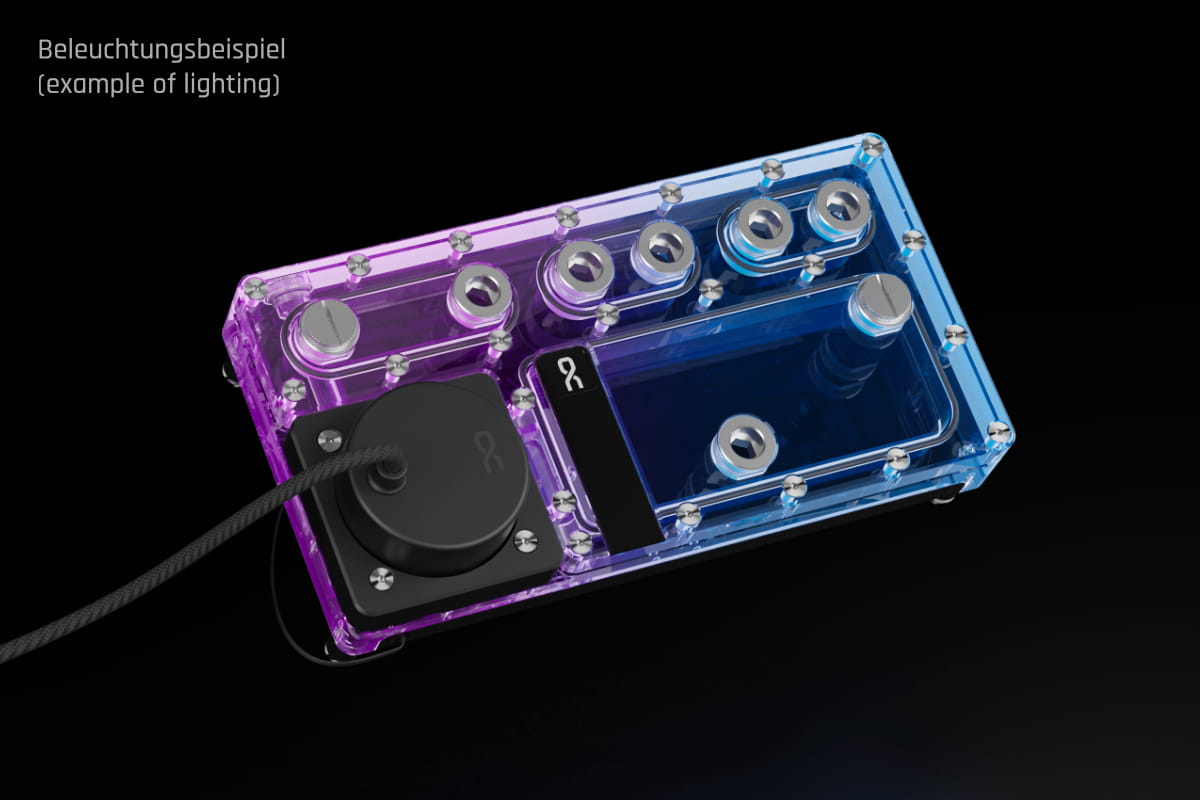

Gefertigt aus hochwertigem Acrylglas bietet die Distro Plate einen freien Blick auf die Kühlflüssigkeit. Die integrierte digitale aRGB-Beleuchtung sorgt für ein brillantes Farbspiel und kann über einen digitalen aRGB-Header am Mainboard oder optional über den Alphacool Aurora Eiscontrol aRGB Controller (Art.-Nr. 15360) gesteuert werden.
Dank einer überarbeiteten Pumpenhalterung lassen sich wahlweise VPP/D5- oder DDC-Pumpen verbauen. Die beiliegende Alphacool VPP Apex setzt auf eine Keramikachse und eine optimierte Motorbauweise, wodurch sie besonders laufruhig, vibrationsarm und effizient arbeitet. Die Drehzahlsteuerung erfolgt über einen 4-Pin-PWM-Anschluss, der an das Mainboard oder an einen externen Controller angeschlossen wird. Die Stromversorgung der Pumpe erfolgt mithilfe eines SATA-Anschlusses am Netzteil.
Im Lieferumfang enthalten ist das Alphacool Core Push Mounting-Kit. Dieses ermöglicht eine deutlich vereinfachte Montage, einen festen Sitz der Distro Plate am Gehäuse-Panel oder auf dem Radiator sowie eine einfache Demontage für Wartungen oder Erweiterungsvorhaben.
Die Core Distro Plate V.2 ist als 240mm- oder 360mm-Variante erhältlich, jeweils mit linker oder rechter Positionierung des Pumpentops.
