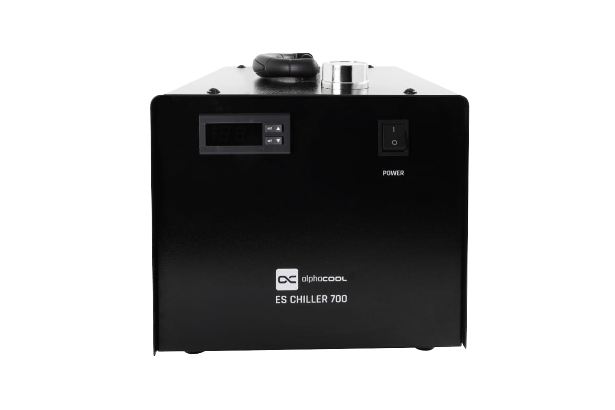

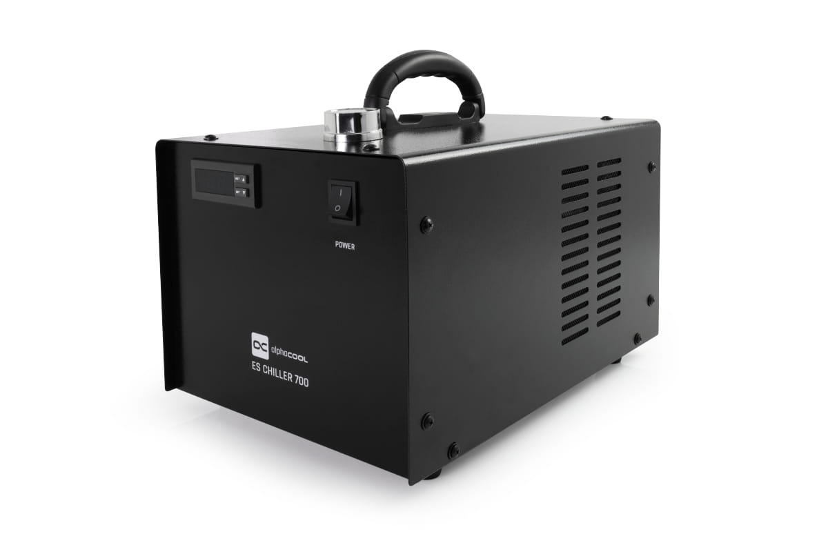

Der Alphacool ES Chiller 700 ist ein Kompressor-Kühlsystem mit einer maximalen Kühlkapazität von... mehr
Der Alphacool ES Chiller 700 ist ein Kompressor-Kühlsystem mit einer maximalen Kühlkapazität von 700 Watt, was ihn zur perfekten Wahl für die Kühlung von Server und Workstation-Systeme macht. Ausgestattet mit einer integrierten Pumpe, übernimmt er die Aufgabe, die Kühlflüssigkeit zu kühlen und zu zirkulieren, und gewährleistet so die Aufrechterhaltung der voreingestellten Systemtemperatur.
All in One

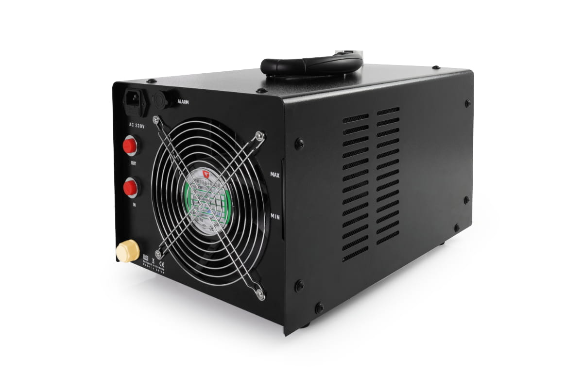

Der ES Chiller ist mit einem Display ausgestattet, über das verschiedene Einstellungen, einschließlich der Temperaturregelung in präzisen Schritten von 0,3 °C, vorgenommen werden können. Die G1/4"-Anschlüsse sind kompatibel mit den gängigen Anschlüssen für Wasserkühlungssysteme. Ein eingebauter Ausgleichsbehälter bietet ein Fassungsvermögen von 2 Litern. Dank der integrierten Pumpe, mit einer maximalen Förderhöhe von bis zu 10 m, lässt sich der Chiller direkt in den Kühlkreislauf integrieren. Eine extra Pumpe ist nicht notwendig. Für zusätzliche Sicherheit ist der Chiller mit einem Überspannungsschutz für den Kompressor ausgestattet und verfügt über einen Alarm, der bei zu niedrigem Durchfluss oder Übertemperatur warnt.
Bei dem ES Chiller 700 handelt es sich um ein stationäres Gerät mit Tragegriff für einen einfachen Transport.
