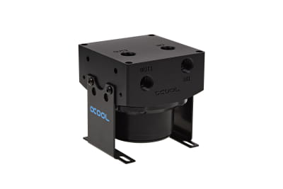

Die Pumpe
Alphacool's Apex VPP verzichtet auf ein sphärisches Lager und setzt auf eine Keramikachse. Die Spulen des Motors wurden von innen nach außen verlegt. Die Änderungen bewirken, dass die Pumpe grundsätzlich stabiler und laufruhiger ist und entstehende Vibrationen deutlich reduziert wurden. Ein weiterer positiver Nebeneffekt ist, dass der Stromverbrauch dadurch fast halbiert werden konnte.
Steuerung
Die Apex VPP Pumpe verfügt einen 4-Pin Lüfteranschluss, der an das Mainboard oder an einen externen Controller angeschlossen wird. So lässt sich der Drehzahlbereich der Pumpe via PWM steuern und auslesen. Die Stromversorgung der Pumpe erfolgt mithilfe eines SATA-Anschlusses am Netzteil.

Technische Daten Pumpe
Abmessungen (Distro Plate mit Pumpe) (L x B x H)240 x 125 x 93,32mm
Material PumpeKunststoff
Material AchseKeramik
Anschlüsse4-Pin PWM | SATA
Regelbereich2500 - 4500 RPM
Startspannung12V DC
Maximale Förderhöhe4,25m
Maximaler Durchfluss340L/h
Gewicht276g
