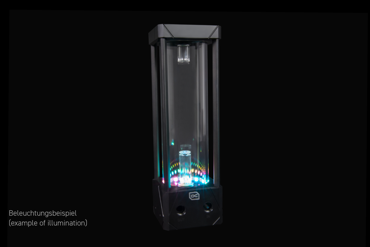

Der Alphacool Eisbecher Aurora Ausgleichsbehälter besitzt ein integriertes Pumpentop für leistungsstarke D5 Pumpen und wird mit einer VPP Apex Pumpe ausgeliefert. Die Röhre des Reservoirs besteht aus Glas, das D5/VPP Pumpentop und der Deckel aus Acetal. Die Kombination dieser beiden Materialien verleiht dem Ausgleichsbehälter eine eigenständige und edle Optik. Für den Wow-Effekt sorgen 12 digital adressierbare RGB LEDs im Pumpentop sowie der Lighttower Wassereffekt innerhalb der Glasröhre.

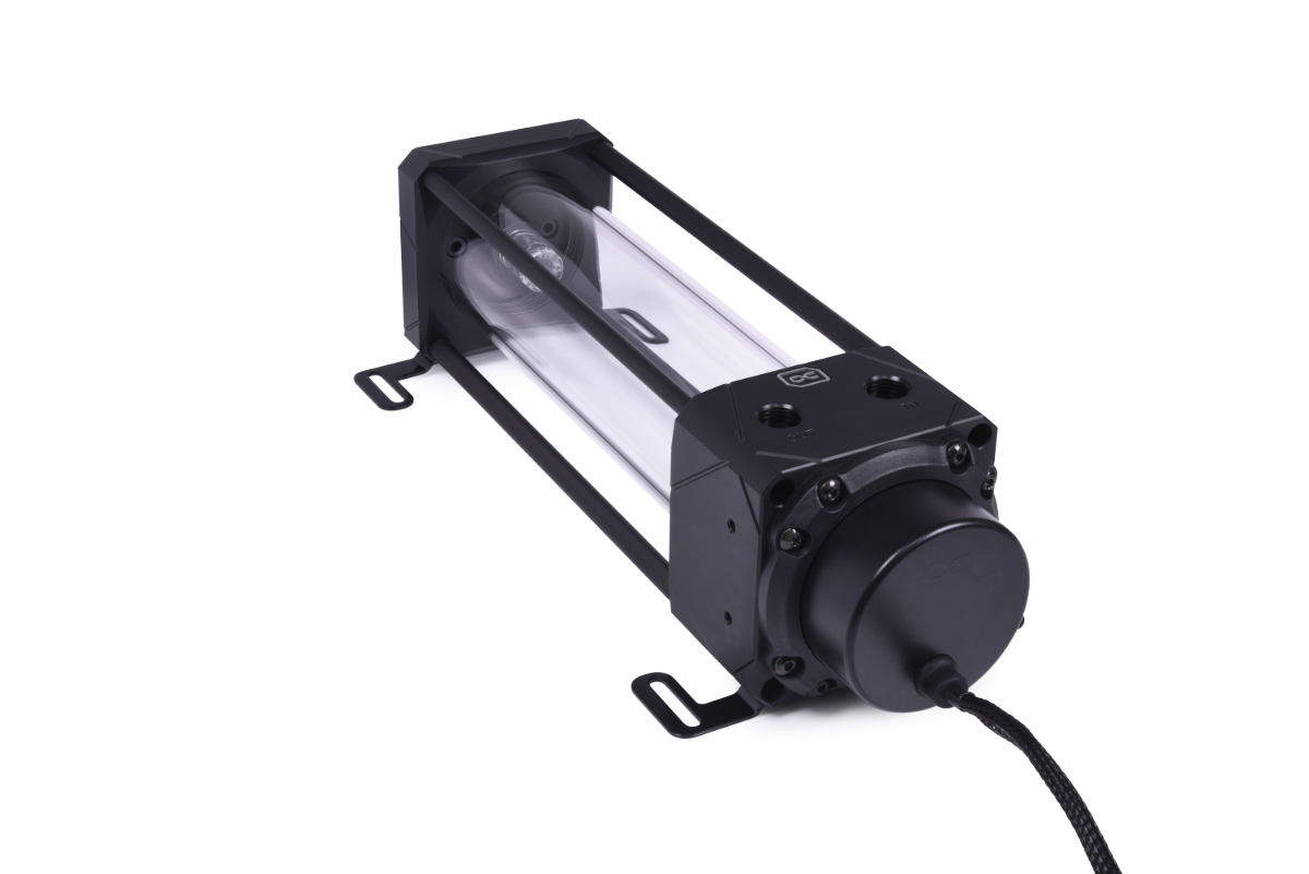

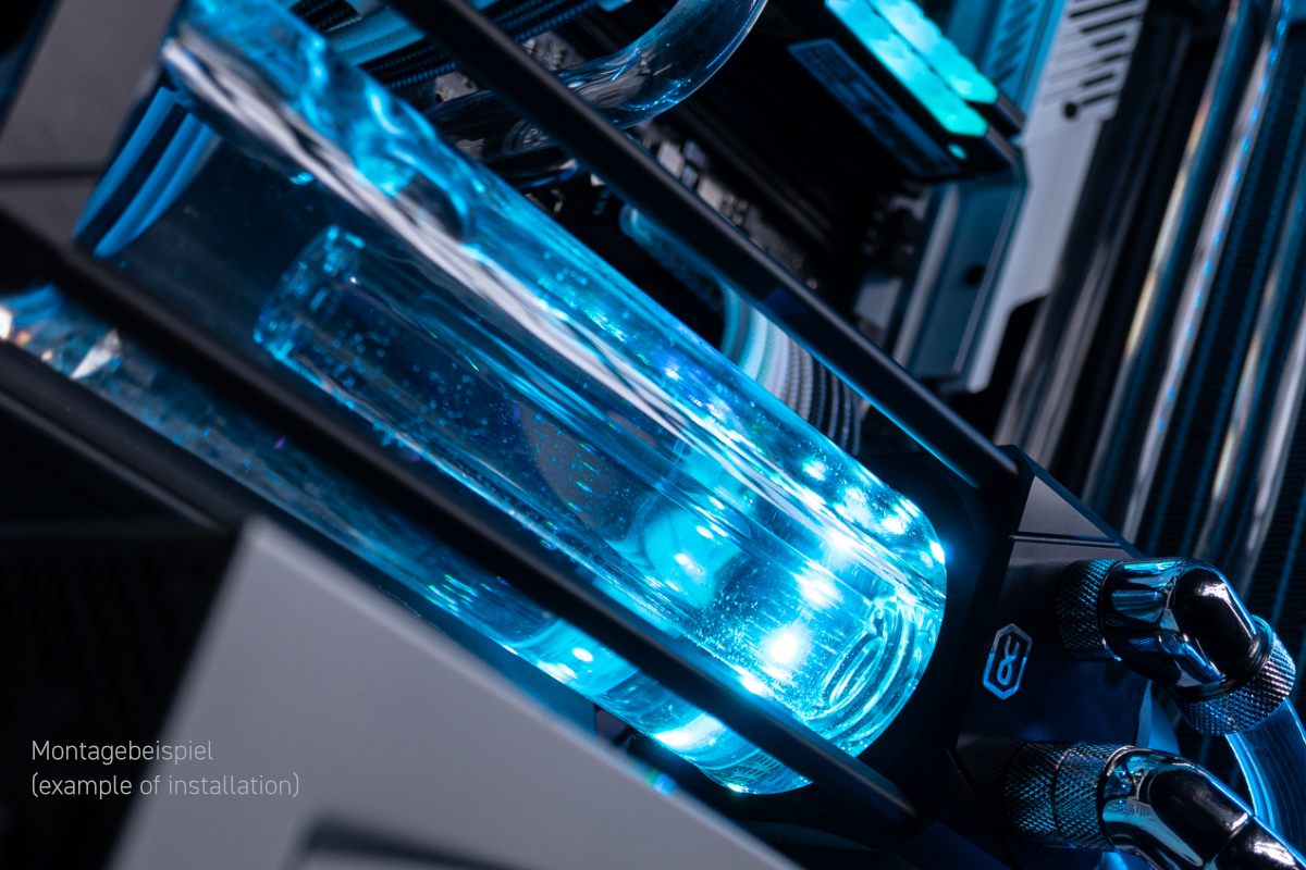

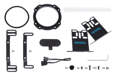

Umfangreiche Montage Möglichkeiten
Montagemöglichkeit 1:
Im Lieferumfang sind Standfüße enthalten, die unter anderem die Montage des Ausgleichsbehälters am Boden des Gehäuses ermöglichen.
Montagemöglichkeit 2:
Im Lieferumfang befinden sich 120mm/140mm Montagerahmen, mit denen der Eisbecher Aurora Ausgleichsbehälter beliebig an freien Lüfterplätzen, Radiatoren oder an den Lüftern auf Radiatoren befestigt werden kann.

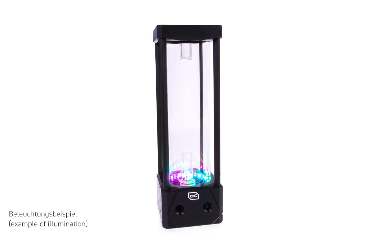

Digital adressierbare RGB Beleuchtung
12 digital adressierbare RGB LEDs beleuchten die Glasröhre des Ausgleichsbehälters. Sie sind ringförmig am unteren Ende der Röhre im Übergang zum Pumpentop angebracht und sorgen für eine brillante Ausleuchtung des gesamten Ausgleichsbehälters. Im Zusammenspiel mit dem Lighttower Wassereffekt erreicht man ein ganz besonderes Ambiente. Insbesondere durch die Reflektionen im Echtglas. Die Digitale aRGB LED Beleuchtung wird über einen JST 3-Pin Stecker angeschlossen und kann mit einem Digital-RGB Controller (z.B. Alphacool Aurora Eiscontrol, Art.15360) oder einem Digital-RGB fähigem Mainboard gesteuert werden.
Über die Steigröhrchen wird im Eisbecher Reservoir ein besonderer Wassereffekt erzeugt. Wer den Ausgleichsbehälter nicht über die Oberkannte des Steigröhrchen hinaus befüllt, erhält eine Art Springbrunneneffekt. Dabei wird das Wasser an den Seiten des Steigröhrchens rausgedrückt und gegen die Glasröhre gespritzt. Je nach Durchfluss des Kreislaufes ist der Effekt stärker oder schwächer. Der Effekt kann mit Hilfe der im Lieferumfang enthaltenen Steigröhrchen am unteren oder am oberen Einlass platziert werden.

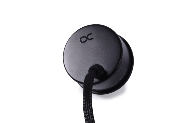

Pumpe
Die VPP Apex Pumpe verzichtet auf ein sphärisches Lager und setzt auf eine Keramikachse. Die Spulen des Motors wurden von innen nach außen verlegt. Die Änderungen bewirken, dass die Pumpe grundsätzlich stabiler und laufruhiger ist und entstehende Vibrationen deutlich reduziert wurden. Ein weiterer positiver Nebeneffekt ist, dass der Stromverbrauch dadurch fast halbiert werden konnte. Im Vergleich zu Alphacool's Eispumpen erfolgt die Stromversorgung nicht über einen 4-Pin Molex Anschluss. Stattdessen wird die Apex VPP Pumpe wird mithilfe eines SATA-Anschluss am Netzteil angeschlossen. Die Apex VPP Pumpe verfügt einen 4-Pin Lüfteranschluss, der an das Mainboard oder an einen externen Controller angeschlossen wird. So lässt sich der Drehzahlbereich der Pumpe via PWM steuern und auslesen.

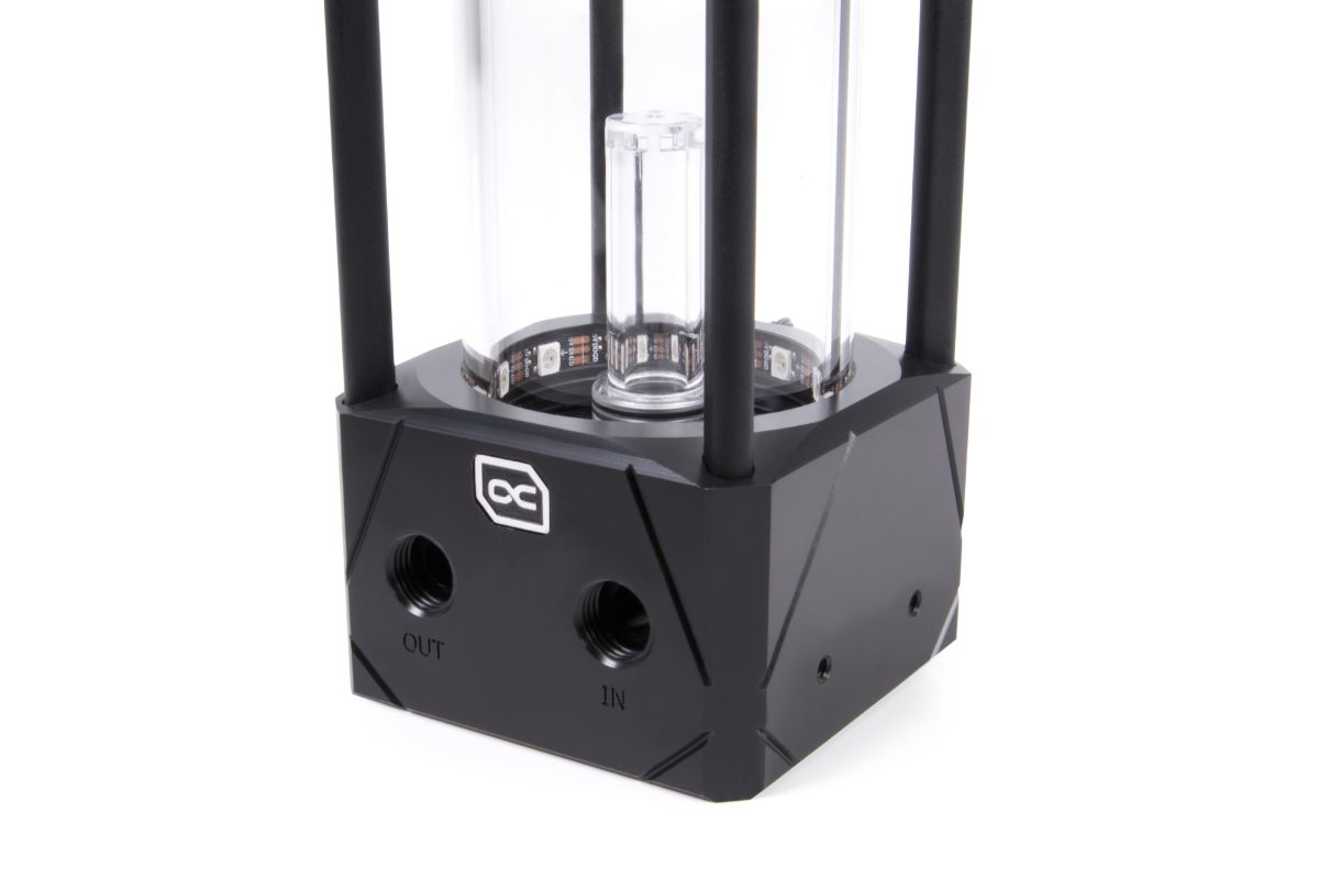

L x B x H242 x 77 x 77 mm
PumpenkompatibilitätD5
Volumen360 ml
Material Pumpentop & DeckelAcetal
Material RöhreGlas
Material StegeAluminium
Anschlüsse1x G 1/4 Innengewinde IN / 4x G 1/4 Innengewinde OUT
Druckgetestet0,8 bar
Anzahl digital aRGB LEDs12
Spannung digital aRGB LEDs5 V
Stromanschluss digital aRGB LEDs3-Pin JST + 3-Pin 5 V
Gewicht765 g
