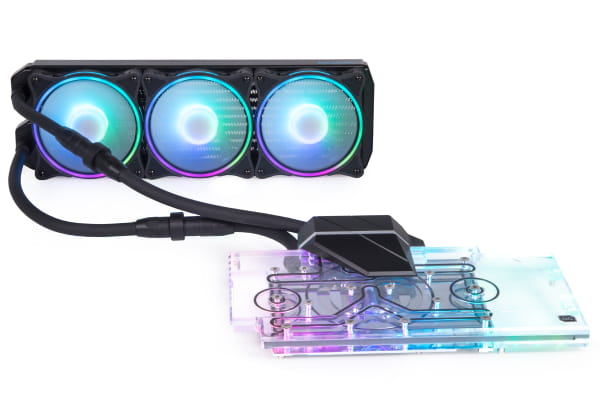

Der Alphacool Eiswolf 2 ist der erste Fullcover GPU AIO Wasserkühler von Alphacool. Er basiert auf dem Alphacool GPX Eisblock Aurora GPX Wasserkühler, einer Pumpeneinheit und einem 360mm NexXxoS ST30 Vollkupfer Radiator, der mit den Alphacool Aurora Rise Digital RGB Lüftern bestückt ist.
Fullcover Kühler?
Der Eiswolf 2 Grafikkarten AIO Wasserkühler kühlt nicht nur die GPU mit Wasser sondern alle relevanten Bauteile die eine aktive Kühlung benötigen. Dazu gehören der Grafikspeicher, die Spannungswandler und gegeben falls noch weitere Bauteile die zwingend eine direkte Kühlung benötigen. Durch die Verwendung des Eisblock GPX Aurora Wasserkühlers als Basis, ist die Kühlleistung identisch mit der eines DIY Grafikkarten Wasserkühlers
Pumpeneinheit
An der Stelle des normalen Anschlussterminals sitzt bei der Eiswolf 2 eine Pumpeneinheit. Diese Pumpeneinheit beherbergt die DC-LT 2 Pumpe. Eine verbesserte und leisere Version der bekannten DC-LT Low Noise Ceramic Pumpe. Die wuchtig wirkende Pumpeneinheit ist, trotz ihrer scheinbaren Größe, lediglich 5 mm breiter als ein normales Anschlussterminal.
Anschlüsse und Schläuche
Wie bei allen neuen AIO Einheiten verwendet Alphacool auch bei der Eiswolf 2 ausschließlich TPV Schläuche aus der Enterprise Solution Reihe für Server und Workstations. Die Schläuche bestehen aus EPDM/PP und sind extrem hitzebeständig, langlebig und frei von Weichmachern. Alle Anschlüsse basieren ebenfalls auf der Enterprise Solution Reihe und passen optisch perfekt zu den TPV Schläuchen.
Erweiterbarkeit
Durch die Verwendung des Schnellverschlusses kann die Eiswolf 2 mit einer weiteren Alphacool AIO Einheit verbunden werden, um einen größeren Kreislauf zu verwirklichen. Alphacool bietet diverse vorbefüllte Komponenten an, mit denen der Kreislauf leicht erweitert werden kann. Zur Sicherheit werden die Schnellverschlüsse fest miteinander verschraubt und nicht nur zusammengesteckt.
Beleuchtung und Lüfter
Der Eiswolf 2 Kühler besitzt eine Digital RGB LED Beleuchtung, auch adressierbare RGB LEDs genannt. Sie verlaufen über die gesamte Rückseite des Grafikkartenkühlers und sorgen für eine vollständige Ausleuchtung des Wasserkühlers. Die Pumpeneinheit ist dabei dezenter und bietet für Nvidia ein grün leuchtendes Logo, für AMD Karten ein rot leuchtendes Logo. Der Name „Eiswolf“ auf der Pumpeneinheit bleibt dabei unbeleuchtet, dezent im Hintergrund. Als Lüfter kommt der Aurora Rise Fan mit 120mm zu Einsatz. Durch das besondere Blade-Design ist der Lüfter extrem leise und die adressierbaren RGB LEDs sorgen für eine brillante Beleuchtung. Der Alphacool Aurora Rise Lüfter überzeugt durch einen max. statischen Druck von 3.17mm/H2O und bietet einen max. Air Flow von 119.8m3/h. Durch die PWM-Steuerung lässt sich der Lüfter über einen weiten Drehzahlbereich steuern. Außerdem bietet er eine Zero-Ansteuerung. Er kann also auf 0 U/min herunter geregelt werden und startet dann mit ca. 350 U/min.
NexXxoS Radiator
Wie bei allen AIO Einheiten verwendet Alphacool Radiatoren aus der weltweit beliebten NexXxoS Reihe. Die Vollkupfer Radiatoren bieten eine weitaus höhere Kühlleistung als Aluminium Radiatoren und haben einen wesentlichen Teil zum weltweiten Erfolg von Alphacool beigetragen.
Die Kombination aller Komponenten ergibt eine Lösung, die so einfach zu installieren ist wie eine AIO, aber die Leistung eines vormontierten und vorgefüllten Custom-Loops bietet.

Technische Daten Radiator
L x B x H 395 x 124 x 30mm (+/- 3%)
Material Kühlfinnen, Vorkammern & Kühlkanäle Kupfer
Material Gewinde Messing
Material Außengehäuse Rostfreier Stahl
G 1/4“ Gewinde 2 x für Schläuche (+ 1x Fillport G1/4“)
Mögliche Lüftergröße 120 mm
Mögliche Lüfterbestückung 3 x Einseitig / 6 x Beidseitig
L x B x H 162,5 x 266 x 46mm
Material Kühlerboden Verchromtes Kupfer
Material Gehäuse PMMA
Anschlüsse 2 x G1/4“
Pumpen Typ DC-LT 2
Drehzahl Pumpe 2600 rpm (+/- 10%)
Förderhöhe 1 m
Maximaler Durchfluss 72 L/h
Spannung 6-13.5V DC
Stromaufnahme 3.2W
MTBF 50.000 h
Technische Daten Flüssigkeit
Farbe klar
Inhaltsstoff 1 Destilliertes Wasser (CAS-Nummer 7732-18-5)
Inhaltsstoff 2 Glysantin (CAS-Nummer 1017-21-1)
Für Temperaturbereich -15 C° / +90 °C
L x D 95 x 27mm
Material Nylon
Schlauchgröße 12,7 / 7,6mm
Farbe Schwarz
Technische Daten Anschlüsse
L x D Gerade Anschlüsse 24 x 18mm
Anzahl gerade Anschlüsse 2x
L x B x H 90° Anschlüsse 35 x 27 x 17mm
Anzahl 90° Anschlüsse 2x
Passend für Schlauchgröße 12,7 / 7,6mm
Material Anschlüsse Messing
Technische Daten Schlauch
Länge 50cm
Material Schlauch TPV (EPDM/PP)
Farbe Matt schwarz
Härtegrad 35 Shore-A to 50 Shore-D
Arbeitstemperatur -50 to +155 °C
Technische Daten Lüfter
Drehzahl 0 - 2500 RPM
Statischer Druck 3,17 mm H2O
Luftdurchfluss 119,8 m³/h
Lager Gleitlager
Anschluss Lüfter 4-Pin PWM
Anschluss Digital aRGB 3-Pin JST + 3-Pin 5V
Maße 120 x 120 x 25mm
Nettogewicht 187g
Maximale Arbeitstemperatur 60°C
Gebrauchte Ware
Technische Details... mehr
Radiatorabmessung: 395 x 124 x 30mm
Radiatorgröße: 360mm
Sockel: Nvidia GeForce;
Vorbefüllt: Ja
